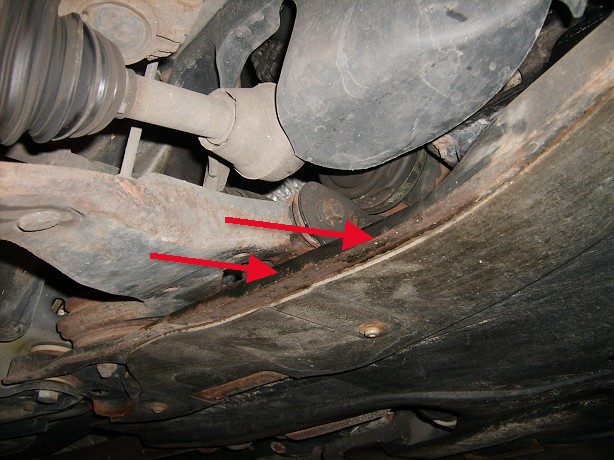

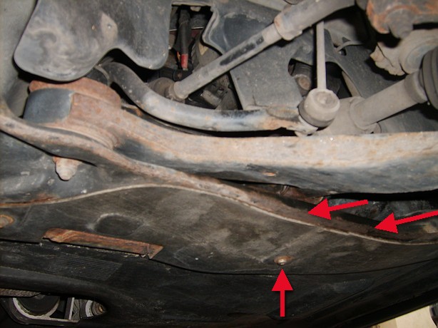

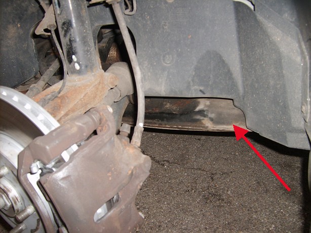

ich habe heute meine winterreifen montiert und dabei ein paar fotos von der stelle gemacht, die mir mein mechaniker gezeigt hat:
wenn man die untere abdeckung (siehe pfeil auf die schraube) abnimmt, dann ist die andere seite (die man jetzt nicht sieht, wo jetzt die pfeile hinzeigen) verrostet. es ist die linke vordere seite des autos, das rad ist dabei abmontiert.

Sieht aber noch sehr nach oberflächlichem Rost aus. Bis so was durchrostet das dauert aber

Und vor allen Dingen ist es an der Stelle eindeutig Rost von außen nach innen, der nicht durch die Garantie abgedeckt ist. Ursache ist hier mangelnder Unterbodenschutz, der nie ausgebessert wurde. Also abschleifen, grundieren, Farbe drauf und Unterbodenschutz. Und das zukünftig regelmäßig kontrollieren (ich mache das alle halbe Jahre beim Räderwechsel) und schadhafte Stellen ausbessern.
wie ich bereits geschrieben habe: die stelle, die durchrostet, ist auf der anderen seite (diese sieht man hier nicht). das kann man erst erkennen, wenn man die schutzplatte unten abschraubt. die andere seite macht mir keine sorgen.
das heißt, dort bringt man nicht regelmäßig den unterbodenschutz drauf, weil man dafür jedes mal diese platte hätte abschrauben müssen. das sieht mir nach einem konstruktionsfehler aus: (salz)wasser sammelt sich an stellen, wo es nicht abfließen kann und das führt dazu, daß diese stellen rosten.

ich war gestern nachmittag noch bei der ford werkstatt. die haben dann die abdeckung abgeschraubt und das ganze fotografiert und werden es an ford werke schicken. es sollte ca. 2 wochen dauern, bis eine antwort kommt.
ich habe es dort auch zum ersten mal gesehen: es ist eine ovale rost-stelle von unten nach oben (nicht wie von mir ursprünglich berichtet von links nach recht), das heißt, es rostet direkt oberhalb der spritzschutzabdeckung - auf dem ca. 10 cm breiten rahmen bzw. träger.
