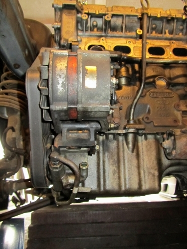

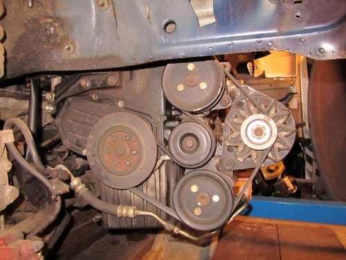

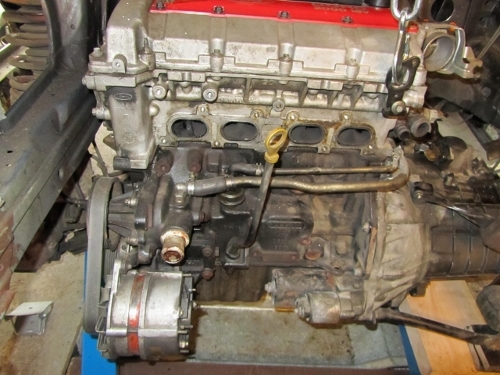

renerq2
Weißt du ob die Motorblöcke an sich unterschiedlich sind?
Hab einen Block mit Servo Unten und keiner Umlenkrolle sowie Halterung für den Klimakompressor.
Der Halter für die Servo Oben sieht beim 1,6/1,8 16V so aus als könnte er am RS2000 Block passen.
Die Umlenkrolle eher nicht.Genauso der Klimakompressor am 1,6/1,8 16V sitzt ja mit an der Ölwanne und einem großen Halter.
Mfg René

Wie der Klimahalter paßt nur an den RS2000?
Es gibt den 2,0 16V RS2000 Motor ja mit und ohne Klimaanlage.
Heißt:
Ohne (Servo Unten verbaut)
Mit (Klimakommpressor Unten verbaut,Umlenkrolle über der Lichtmaschine und Oben die Lenkhilfenpumpe verbaut)
Mfg René
