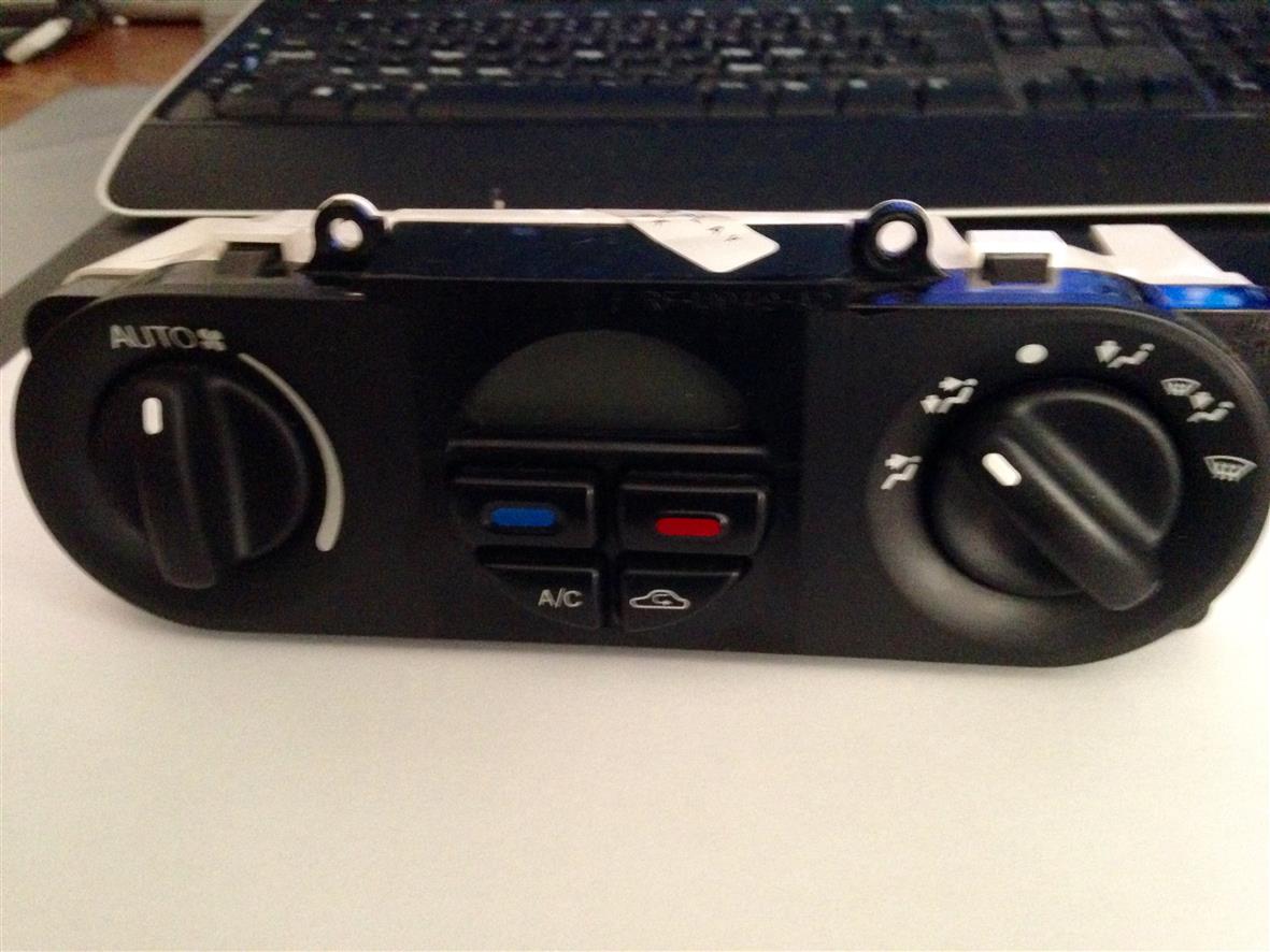

Kann mir jemand beschreiben, wie ich das Bedienteil auswechsele? Gibt es irgendwo eine Bilderstrecke über den Ausbau? Wie bekomme ich die Blende ausgebaut? Bei mir ist der Lüfterregler defekt und möchte das Teil (siehe Anlage) gerne austauschen. Danke im Voraus
1. Radio ausbauen
2. Aschenbecher rausziehen, Blende vom Anzünder abnehmen, 2 Schrauben dahinter raus
3. Schaltereinheit Scheibenheizung rausziehen, abstecken, Schraube dahinter raus
4. Blende ausbauen (2 Schrauben im Radioschacht oben, dann Blende oben ausclippsen und abnehmen)
5. auf der Rückseite der Blende alle Stecker lösen
6. Klimabedienteil ist von hinten an diese Blende geschraubt
Einbau umgekehrt.

Danke für Deine Antwort..eine Frage hätte ich noch...was meinst Du mit "Schaltereinheit Scheibenheizung"? Schalterleiste für die Heckscheibenheizung?
Ja, die vier Schalter von denen einer der für die Heckscheibenheizung ist. Sitzt auch mit in der Blende drin die um Radio und Klimabedieneinheit herum ist.
Und es ist sicher das es das Bedienteil und nicht das Steuermodul für den Lüfter ist?
Mit "Lüfterregler" könnte er auch den rechten Drehknopf meinen. Hat dann nichts mit dem PWM-Modul am Gebläsemotor zu tun. Auch dann nicht, wenn er den linken Drehknopf meint, könnte mechanisch aufgearbeitet sein.
Genaue Infos haben wir hier aber nicht. Er fragte nur nach dem Ausbau dieses Bedienteils.
