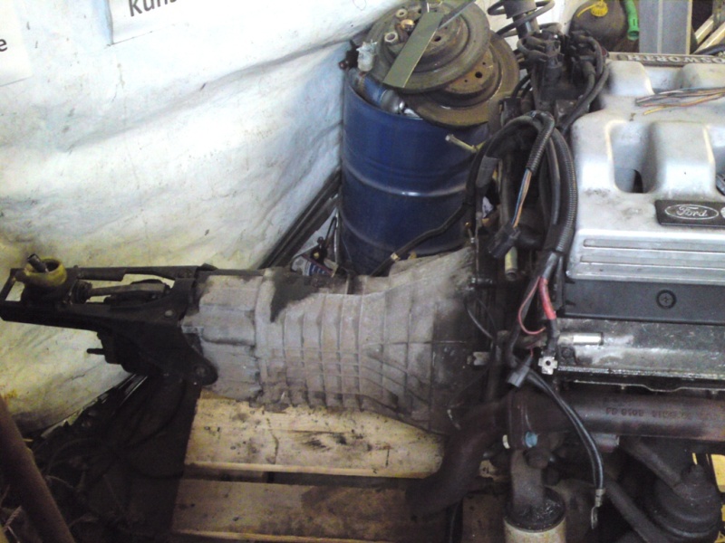

Das gute MT75 Getriebe sitzt auch schon am 24V :)

So Achsen und Motor sind drin und ich muss sagen der schiebt schon gut nach vorne der 24V :)
Macht echt Laune
