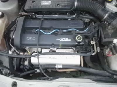

Tach bin der Paul lese schon ne Weile mit hier.
Folgendes Problem,an meinen zu letzt gekauften Mondeo tropft es an der rechten Seite unten.
Ist ein Mondeo 2 bj 09.1998 --85 kw Kombi.16 V Zetec schwarze Ventildeckel-
Wenn ich es richtig deute ist vorne die Servopumpe,darunter der Klimakompressor,dann die Wapu,Spannrolle etc
Was muss alles vorher abmontiert werden um sie auszubauen.

bei dem ist es recht einfach .
die riemenscheibenschrauben von der wapu lösen
dann keilriemen runter , riemenscheibe runter motor abstützen motorhalterung raus
und dann die wapu losschrauben und rausholen , dafür muß man den motor evt etwas anheben .

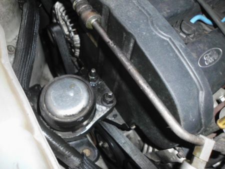

dann schau dir mal das Wasserrohr unten an welches zur Heizung geht. Die gammeln gern mal durch.

Aha danke für die Antwort,noch was da wo der Behälter sitzt fürs Kühlwasser ist ne Halterung mit n grossen Kopf drann denk das ist die Motorhalterung.
Und hätte jemand n Bild von den beschriebenen Schlauch.

Wasserpumpe
Moinsen gesten nach Rad abschrauben rexhts mal geschaut wie ich das reparieren kann.
Abdeckung noch ab ne kleine,Kollege hat den Motor gestartet mhh mal kratzen an der gammeligen Stelle am besagten Rohr psssssssssssss Wasser spritzt.
Dreck auch doch nicht die Pumpe,ist genau ca 5 cm hinter den Anschkuss vom Gummischlauch der von oben kommt.
Wie kann das genau dort gammeln und der Rest vom Rohr ist fast wie neu.
