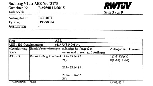

Unbedenklichkeitsbescheinigung für KBA 43222
4.949
das dürften ja scorpio felgen sein .
eine UBB bekommt man normalerweise bei ford ,
aber da wird der escort nicht aufgelistet sein , da es für den essi ab werk bzw dem orig. Zubehör keine 16 bzw 17 " felgen gab ( außer cossi )
daher gibt es auch nur eine UBB für den scorpio
und ob das für eine einzelabnahme beim TÜV und co ausreicht , liegt im ermessen des Prüfers

4.949
das sind aber keine original ford felgen oder ?
bei felgen aus dem zubehör sieht das immer etwas anders aus , weil es dafür eine ABE gibt
wo der Felgenhersteller eine entsprechende prüfung für den entsprechenden fahrzeugtyp
durchgeführt hat .
ST 79
31 Oktober 2017
3
Sind Orginal Ford Felgen ab Werk für den Mondeo ,Escort,Scorpio,Couger
