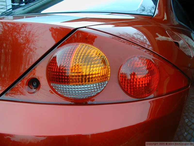

RedCougar schrieb:
2. Schlüsselschloss im rechten Rücklicht
3. Fernentriegelung im Fahrerfußraum
Offtopic schrieb:
Hast du nen Bild davon? Würde mich sehr interessieren, da ich keine original-Rücklichter mehr drinne habe sondern eine Speziallanfertigung. Ich habe nämlich auch vor dem Tag Angst wo meine Funk-FB den Geist aufgibt, weil bei mir alle Türschlösser gecleant sind.
Also hinten rein klettern geht auf jeden Fall, du musst halt die Verkleidung entfernen und das Schloss ist mit zwei Inbusschrauben befestigt, wenn ich mich richtig erinnere, wenn du die löst sollte die Kofferraumklappe aufgehen. Ich hatte mal das Gegenteil, dass er einfach nicht mehr geschlossen hat...
Big_mac_the_crack schrieb:
Hast du nen Bild davon? Würde mich sehr interessieren, da ich keine original-Rücklichter mehr drinne habe ...
Aber gerne doch :)
Das Schlüsselschloss in der Heckleuchte ...
[attachment=3376]

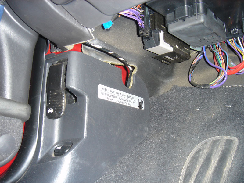

... und der Fernentriegelungsschalter unterhalb des Motorhaubenöffners.
[attachment=3375]
Den solltest du doch aber wenigstens noch haben oder?
Vielen dank, super, du hast echt von allen Bilder. Den habe ich noch, aber er nützt mir relativ wenig wenn die Funk-FB den Geist aufgegeben hat und ich nicht in den Innenraum komme ;)
Das stimmt natürlich :cool
... und wenn der Cougar einmal verschlossen ist, dann ist der verschlossen. Ohne was kaputt zu machen (Scheiben etc.) kommt man wirklich kaum rein. Selbst der ADAC hat auf dem Cougarfest fast aufgegeben ... :D
ALLE Schlösser zu cleanen war vielleicht nicht so eine gute Idee ...
