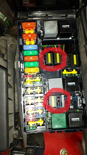

in der sicherungsbox im motorraum müsten 2 relais für die lüfter sein
diese ausfindig machen rausziehen und dann mal im relaissteckplatz die pins 3 und 5 überbrücken
dann sollte der lüfter bei dem einen relais langsam und bei dem anderen schnell laufen .
testen und berrichten .

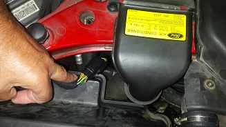

obwohl euer Artikel schon 2 Jahre alt ist, hat er mir sehr geholfen.
Bei meinem Ford Focus TDci 1,8 Baujahr 2004, ist genau das selbe passiert.(Ventilator lief nicht) Kabelstecker vom Lüfter (oben) zum Hauptstrang, ist innen drin total verkogelt. Kabel abgetrennt und an ein ander gesteckt und siehe da, Kühler Lüfter läuft wieder. Werde die Kabel nun zusätzlich mit 20 Ampere,direkt an den Kabelverbindungen, absichern;
und hoffe das das hält. Die Ursache für das Verkogeln ist mir unklar. Kondesnwasser? oder einfach nur billighe Importware.
War bei Ford D. in M. , aber die würden den kompletten Kabelstrang und Lüfter austauschen. Kosten ca. 3500,--€!!!!!! Flicken tun die nicht und den Stecker einzeln gäbe es angeblich nicht. Na ja mal schauen, ob ich einen finde, ansonsten solide überbrücken und gut ist.
Anbei noch Photos von der Relais/Sicherungbelgung im Motorraum. Die markierten Relais lassen sich austauschen oben links ist für das Fernlicht untenlinks das einzelne Ralais ist für die Klimaanlage

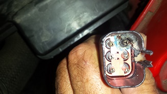

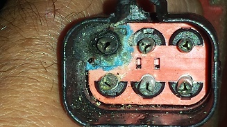

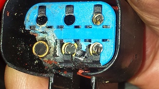

Habe das Proplem gefunden. Ist der Lüfterstecker oben. Innen drin durchgeschmort. Habe kurz überbrückt und Ventilator läuft wieder.
Proplem den Stecker gibt es angeblich nur mit kompletten Kabelbaum lt. Ford D. in M. . Soll 1600€!!! kosten.
Im Internet habe ich leider nichts passendes gefunden.
Mit dem überbrücken ist es nicht ganz einfach. Da 6 Kabel oben in den Stecker gehen, aber unten am Stecker nur 4 Kabel abgehen. Also denke ich, ist im Stecker noch eine vermutlich Masse? ?
verteilung.
Hat jemand ne Idee wie ich die ohne Stecker überbrücken kann bzw. welche Kabel zusammen gesteckt werden müssen?
Gruß Asphaltindian
beim schrotti nach ersatz suchen ;)
wahrscheinich werden die beiden kabel die oben im stecker mehr sind als unten garnicht benötigt , weil nur ein lüfter verbaut ist und nicht 2 .
O.K. wäre ne Möglichkeit. Werde es die Tage überprüfen. Danke :)
