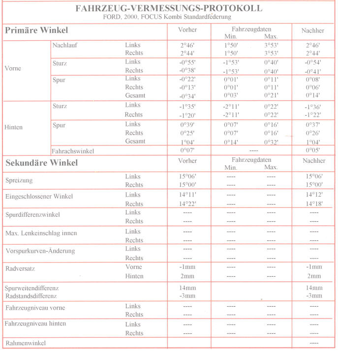

Ja, meine Vermutung ist, das irgendwas die Hinterachse nicht so frei laufen lässt wie sie sollte. Da sich da aber scheinbar auch nichts aufheizt, bin ich ratlos.
Die Reifen auf der Hinterachse hatten vor der Achsvermessung im Mai auch schon so einen starken Verschleiß. Da zu dem Zeitpunkt die Vorderachse definitiv verstellt war (ich musste um ca 15-20° verdreht lenken), hatte ich die dann endlich mal neu vermessen lassen. (Anbei das Protokoll).
Bist du sicher das sich ein erneutes vermessen lohnt ? Bin seit der Vermessung erst 4000 km gefahren.

Spurwerte von der Hinterachse sind ausserhalb des Toleranzbereiches...
