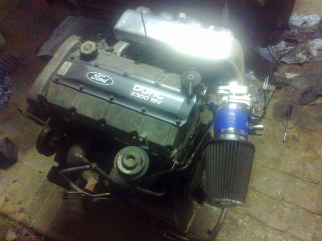

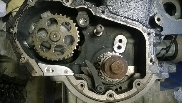

Der Motor ist nun ne knappe Woche hier. Mittlerweile soweit zerlegt das alles unnütze ab ist. ;)
Festgestellt bisher: Ansaugbrücke samt Einspritzanlage paßt ran, Fächerkrümmer vom RS ebenso, das Thermostatgehäuse vom RS geht auch dran.
Mein Motor stammt aus nem Scorpio, hat anstelle des Thermostatgehäuses eine Edelstahlplatte, den Ölpeilstab muß ich umsetzen, den Wasserzulauf an der Wasserpumpe zum Heizungswärmetauscher mit dem Blindstopfen daneben tauschen. Den Wasserausgang hinten am Zylinderkopf verschließe ich mit einer Aluplatte auf Zylinderkopfbreite die die beim RS serienmäßig aus Kunststoff hergestellte Platte komplett mit ersetzt.

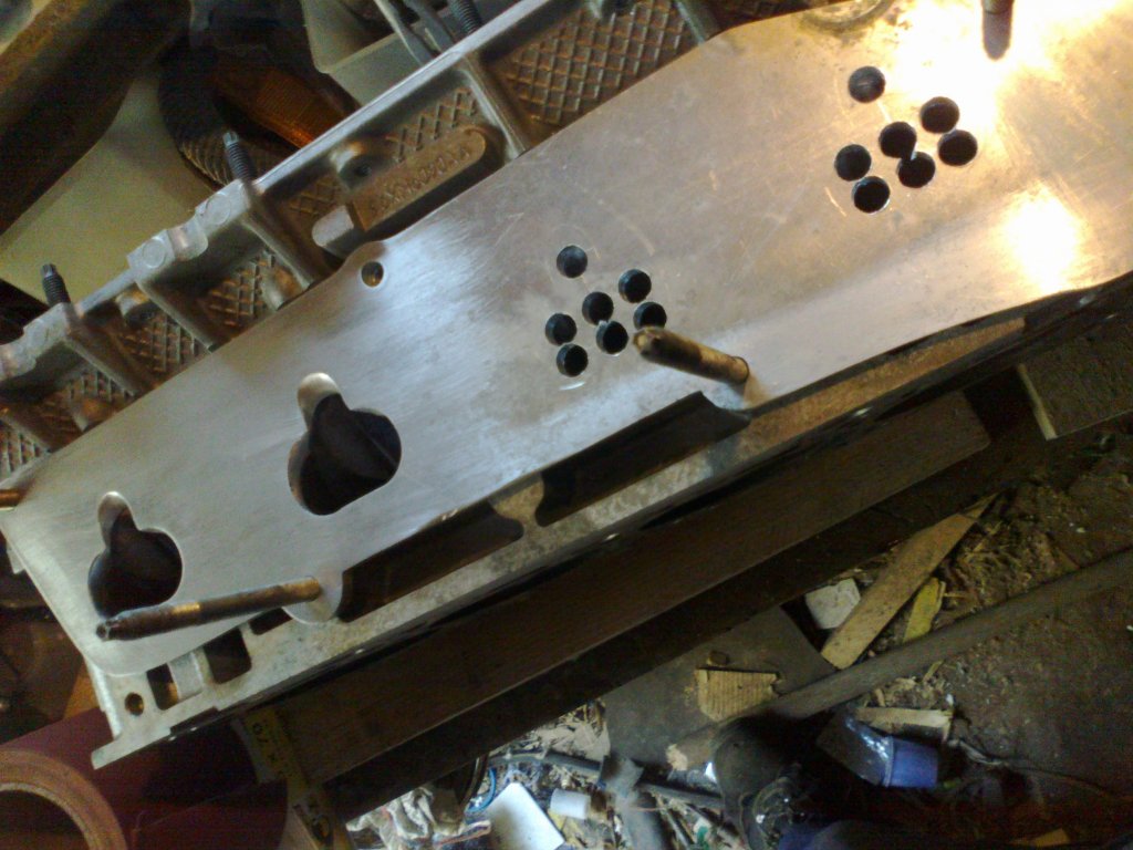

Die Öffnung zwischen Ölwanne und Block wird mit nem Stück Aluminium verschlossen. Motorblock schweißen ist nicht ganz so empfehlenswert find ich.

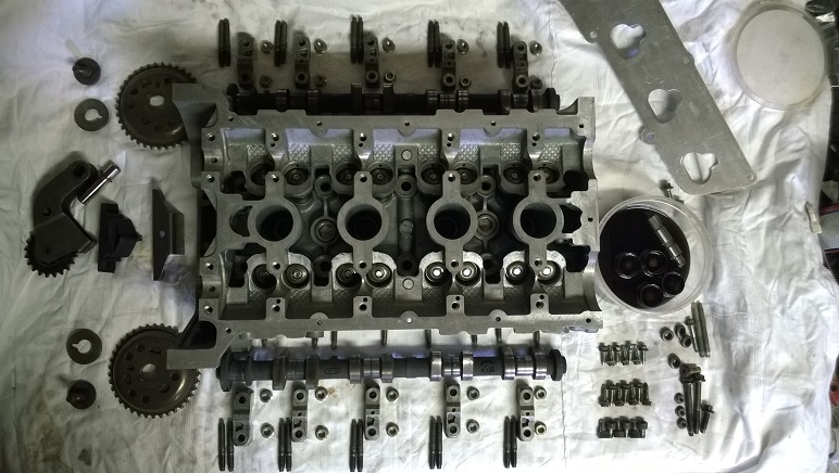

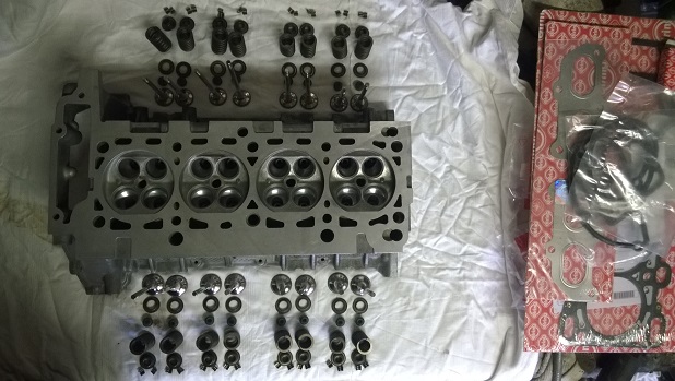

Beide Köpfe sind zerlegt, zwecks Übernahme der verstärkten RS-Ventilfedern in den 2,3er Kopf. Beide haben übrigens gleich große Ventile, trotz des mehr an Hubraums...
Die Platte die den Wasserkanal hinten am Kopf verschließt nimmt auch langsam Gestalt an.

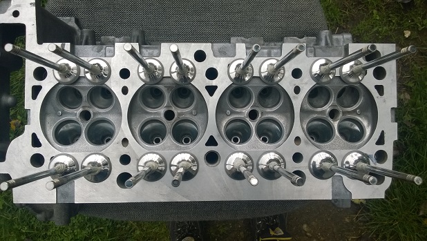

Nicht viel geworden die Woche. Arbeiten steht wieder an... ;)

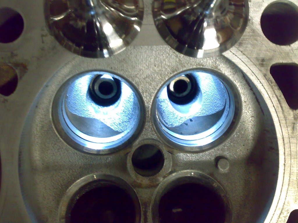

Einmal Ventile poliert. Den kleinen Aluklotz für zwischen Ölwanne und Block hab ich schonmal grob angefangen zurechtzufeilen.
Wer bei Ford konstruiert solche Einlasskanäle...? Kanten ohne Ende, merkwürdige Winkel und Verläufe. Da steckt Verbesserungspotential drin.

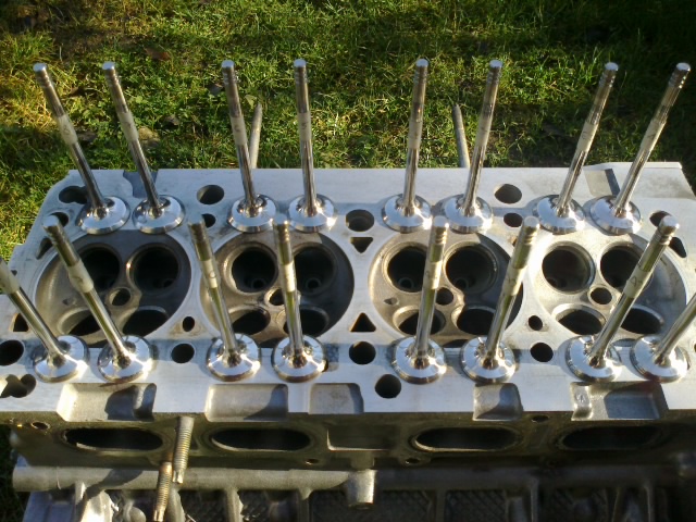

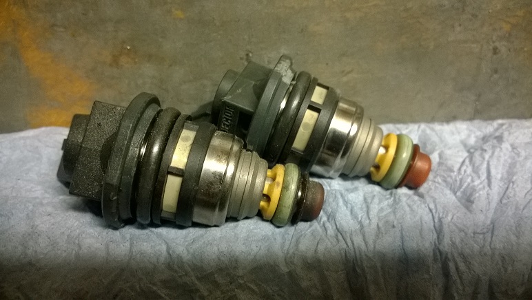

Hier ist kürzlich auch mal alles fertig geworden. Pünktlich zum Abzelten...
Alle Ventile poliert, natürlich neu eingeschliffen.
Kopf zusammengebaut.
Alublock zur Abdichtung.
Einspritzdüsen im Ultraschallbad gereinigt.

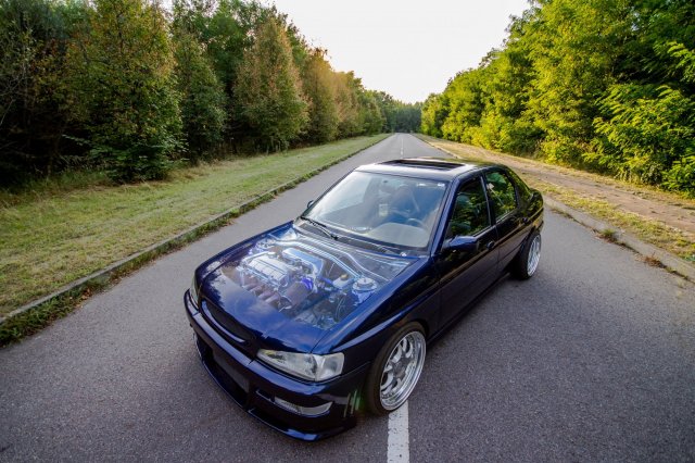

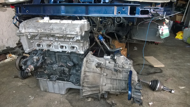

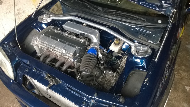

Motor und Getriebe zusammen, Auto auf hochfesten Montageholzklötzern...
Erstmal alles fertig.
Und neue Gurte gab es auch mal. Schwarze waren grad nicht günstig verfügbar...
