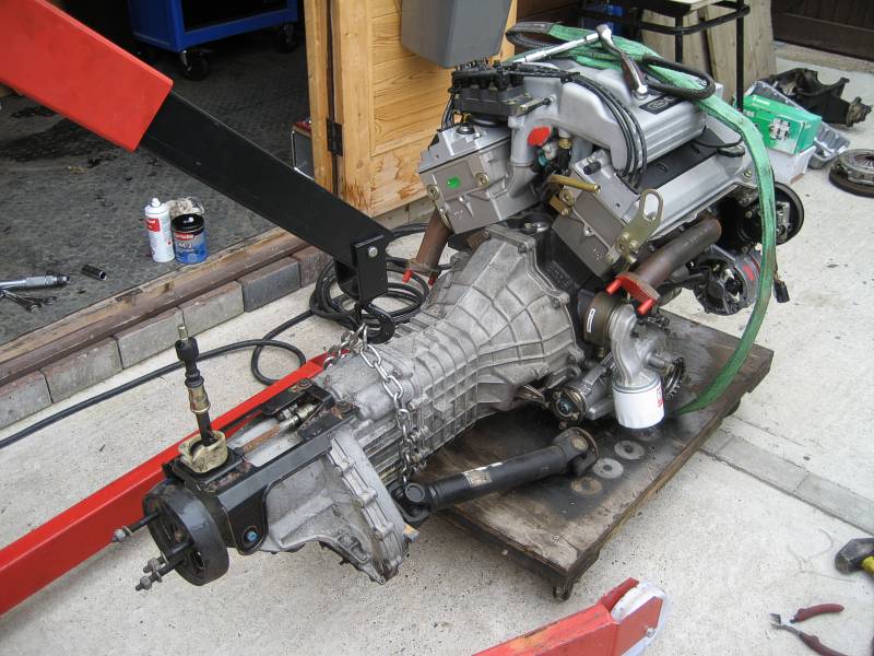

Da haste mal ein Bild wo man das vordere Diff etwas sieht , der Ölfilter sitzt ja beim 12V seitlich gerade dran , also etwas frei zugänglicher als beim BOA , trotzdem haste da ne "schöne" Bastelarbeit vor Dir !

Wow, ein BOA 4x4, das wär mal was für mich...
Kein Problem gehabt beim Umbau? Passt die Ölwanne vom 4x4 auf den BOA?
Was sagt der TüV dazu..?

Jo , schön wäre wenn das mal mir gehören würde , habs nur im Netz gefunden , so was schrauberunfreundliches wie der 4x4 tu ich mir nicht an , aber der Motor wäre geil , 0-km also nagelneu , noch original ab Werk versiegelt , das wäre mein Ding ! :)

Das auf dem Bild muß für einen englischen Wagen sein, da die Betätigung für die Kupplung an der Glocke auf der rechten Seite ist.
Die Ölwanne vom 4x4 paßt problemlos an den BOA Motor, nur bei den Ölrücklaufleitungen, welche seitlich an den Zylinderköpfen sind musste die Wanne etwas modifizieren.
