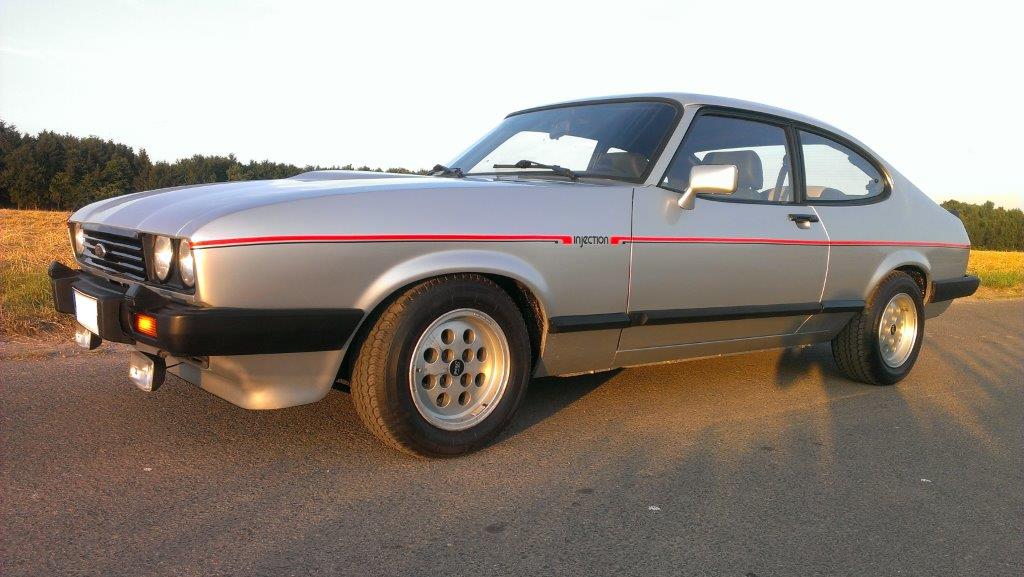

Habe übrigens einen schicken Capri 3 2,8l Injection gefunden!
Er ist komplett Fahrbereit und in gutem bis sehr gutem Zustand!
Komplett Original Blech und bis auf ein Postkartengroßes Blech am Unterboden nicht geflickt!
Er ist komplett ordentlich Lackiert ohne Spachtelorgien o.ä.

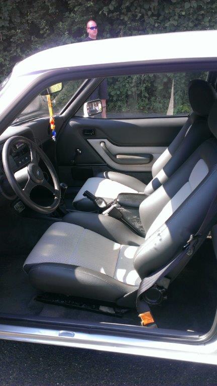

Er hat eine neue Leder Ausstattung drin inkl. Armabrett
Was zu machen war. und bereits von mir erledigt wurde...
-Bremse zog vorne Unterschiedlich, ein Bremsschlauch war aufgequollen, jetzt ist alles neu und IO!
-Alle Gummis vorne wurden gegen Powerflex getauscht!
-Unterbodenschutz habe ich größtenteils schon neu!
-Kaltstartventil war NIO, ist jetzt alles wieder IO!
-Keilriemen sind jetzt alle drei neu
-Kerzen sind jetzt neu
-Fast alle Schläuche im Motorraum sind jetzt Silikon Passformschläuche...
-Hutablage ist neu.
-Komplette Verkabelung Radio inkl. ordentlicher Kabel zu den LS sind neu
-Uhr in der Mittelkonsole war defekt und Unvollständig, jetzt komplett und bis auf einen Massefehler IO, diesem werde ich die Tage auf die Spur gehen...
-kurzer in der Tachobeleuchtung, der Widerstand für die Helligkeit war falsch angeschloßen und deswegen leider defekt...
Was noch gemacht werden muss..
-Lenkgetriebe leckt...
-das Viergang soll dem Fünfgang weichen...

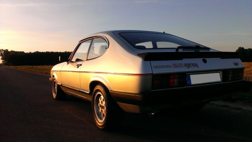

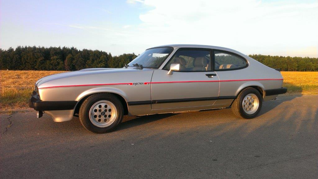

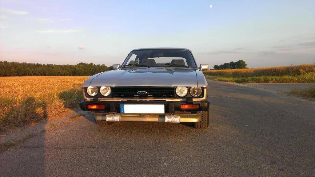

Hier mal ein paar Bilder von dem guten Stück!
Mfg. Mark

Chaser
6 Mai 2012
286
32
Sehr tolles Auto! Aber wenn ich ehrlich bin, würd ichs bei 4 Gängen belassen... Hat irgendwie was nostalgisches.^^

Schmuck ist er ja! Wie alt sind die Reifen?
Bezügl Getriebe: Ich habe nen 82er Prospekt hier, da war 5 gang Serie. Von wann ist der gute?

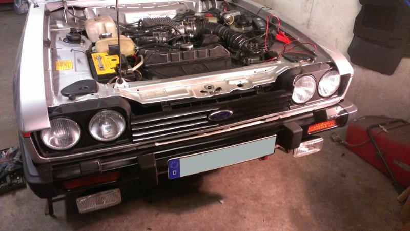

So vorne bin ich fertig!
Nebelscheinwerfer endlich wieder an der richtigen Stelle und alles neu verkabelt!
Weitere Baustellen kommen noch!

Wird schick. Schön, daß manche Leute auch bei den Details Hand anlegen und das dann ordentlich machen. Auch bei vielen Dingen, die man nicht sieht!
Gut gemeinter Rat noch zur K-Jetronic: Wenn die Laufleistung bereits deutlich über 100 tkm ist, dann spendiere ihm einen Satz neue Einspritzventile. Ich weiß, die sind nicht billig (40 - 50 Eur/Stück, und der 2.8er braucht 6 Stück davon), aber die Dinger unterliegen Verschleiß und Leistung, Verbrauch und Startverhalten leiden dann extrem.
