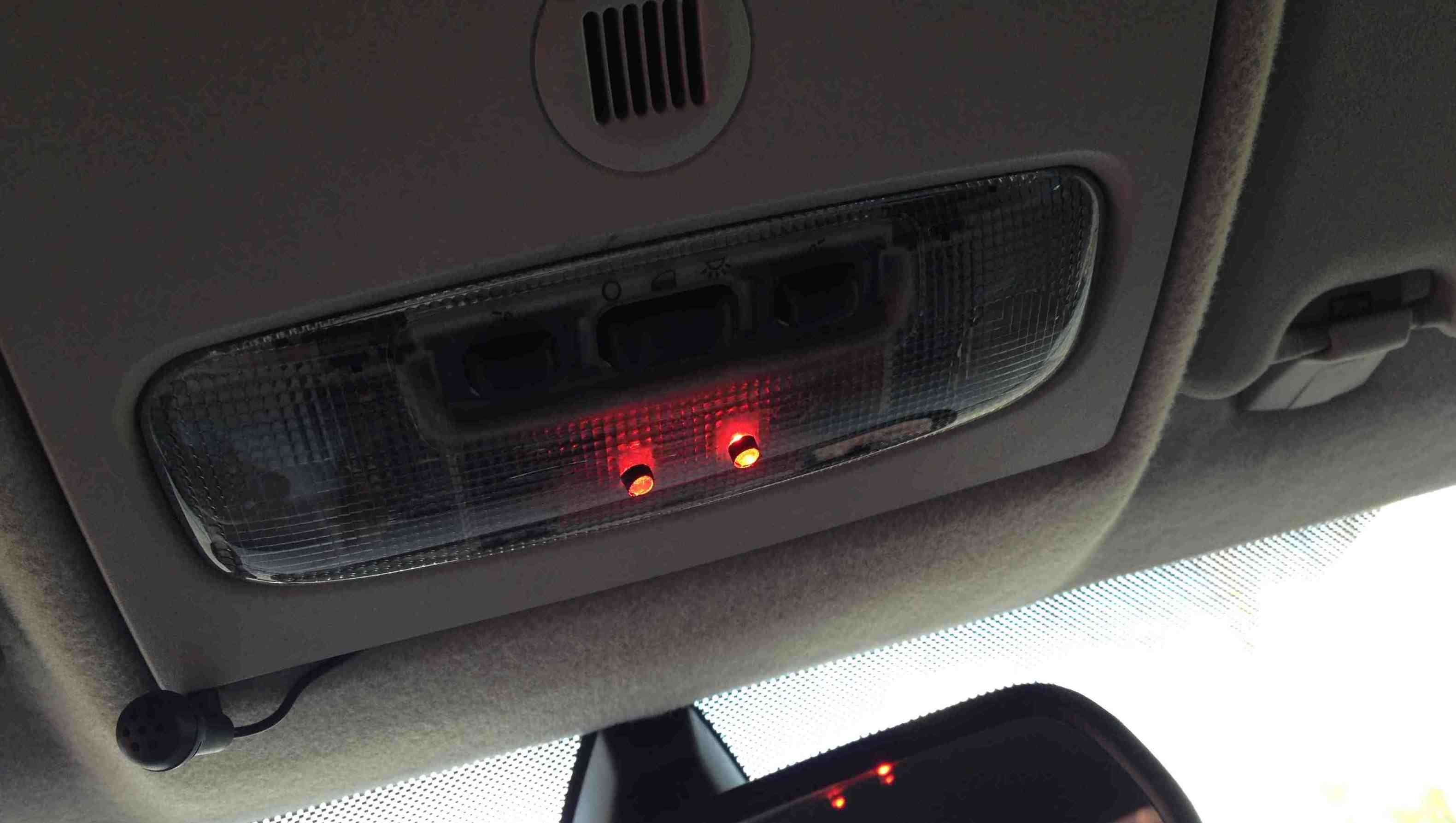

Mit LEDs gelöst
hier noch die versprochene Antwort.
Vorab: Ich bin jetzt etwas irritiert, welche Mk4-Leuchte in welchen Mk3 passt. Wenn ich das richtig verstanden habe: Die Mk4 passt in das Mk3-Facelift-Modell, aber nicht in das Vor-Facelift-Modell. Ja, oder wie? Oder was?
Ich habe es jetzt so gelöst, dass ich einfach zwei LEDs durch die Innenleuchte gebaut und die direkt auf die Stromzufuhr derselben geklemmt habe. Löcher gebohrt, ein bisschen gelötet und fertig. Ergebnis könnt ihr euch im Anhang ansehen. Die LEDs leuchten jetzt immer, wenn da Strom anliegt. Also ab Entriegelung bis etwa 30 Minuten nach dem Verriegeln, wenn aller Strom im Auto abgeschaltet wird. Perfekt für meine Zwecke. Die Audi-LEDs, die gemäß der Anleitung aus der Ford-Board-Datenbank hätten verbaut werden können, waren mir zu schwach. So habe ich jetzt wirklich so ein leichtes rotes Schimmern im Auto, wenn es dunkel ist - so, wie es sein sollte. (Weil der Wagen kein Navi hat, ist es mir sonst zu dunkel.)
Danke auf jeden Fall für all die Hinweise, die es auf diesen Thread gab.

@Mondeo007 Das von dir eingestellte Bild mit der Ambientebeleuchtung erzeugt bei mir nur Augenkrebs. Bevor ich mir soetwas Stümperhaftes Einbau, hab ich lieber keine Ambientebeleuchtung.
Die zwei Roten Punkte sind doch nochts absolut störend. Beim 5er BMW zb der hat auch Ambientebeleuchtung, die sieht man aber überhaupt nicht.....
patrick4939
3 Januar 2008
1.685
Da hätte man auch mit weniger Aufwand ne rote Birne in die Leucht setzen können und es wäre in etwa das selbe bei rausgekommen.
Ich hatte beim Seat einer Freundin mal was ähnliches gebaut. Nur habe ich da 3mm Löcher in einen undurchsichtigen Teil ihrer Leuchte gebohrt und darüber LED`s positioniert. Da muß man sich dann genau drunter hängen wenn man die Lichtquelle sehen will. Weil ja quasi ein kleiner Tunnel vorhanden ist und die nicht vorne rausgucken.
Blendet das Licht bei der Lösung da nicht ständig? LED`s sind ja meist nicht grad dunkel...
