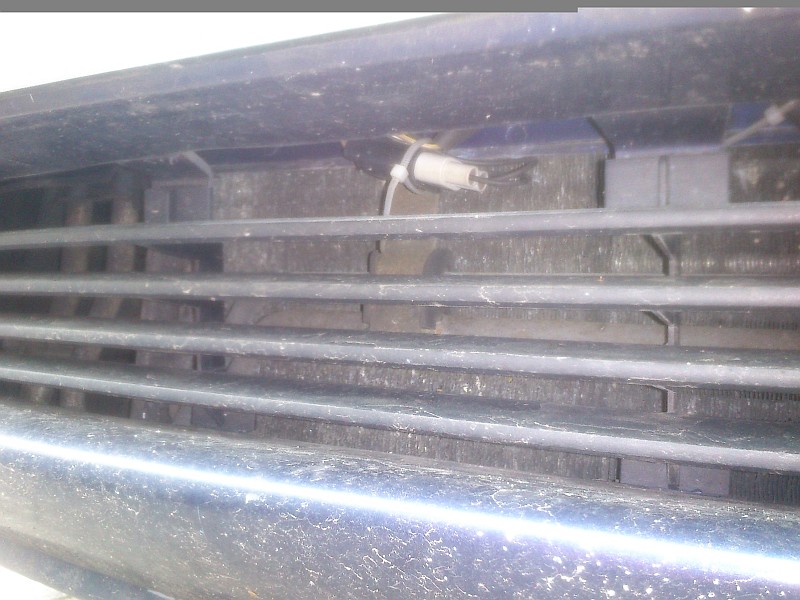

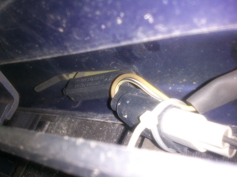

Hi. Hab heute mal Fotos gemacht. Leider wars nicht so einfach es eindeutig zu fotografieren. Entgegen meiner vorherigen Aussage (ist schon länger her, dass ich das gemacht hab) kann man es doch sehen, nämlich zwischen diesen Plastikrippen unten wo (wenn vorhanden) die Nebelscheinwerfer sind).
Edit: Warum auch immer sind die Bilder plötzlich auf dem Kopf...

So hab den ganzen Spass heute eingebaut.
Hab nun auch endlich die Ausparung für den Sensor gefunden, der sitzt unten Links hinter dem Nummernschild zwischen Stoßstange und Kühler am Querträger.
Danke Zerlett für die Bilder!
