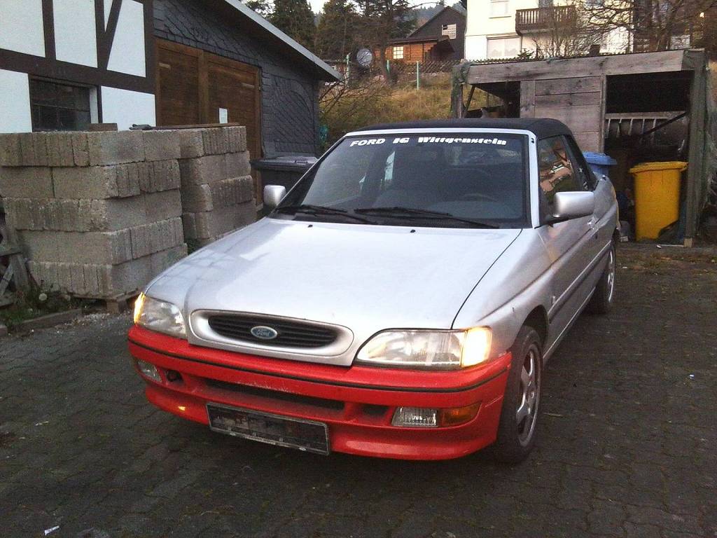

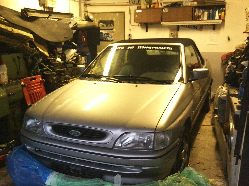

Am Sonntag hab ich mein neues Sommerspielzeug abgeholt :D
Wird auch nicht so bleiben wie er ist. Ich muss mich unter anderem um ein elektrisches Problem der EFH kümmern.
Mit dabei gabs ne RS2000 Frontstoßsstange + Scheinwerfer und Seitenschweller und noch ne tüte Kabelbäume.
[attachment=7075]
Na wer erkennt ihn :D

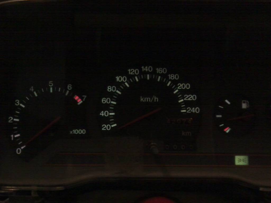

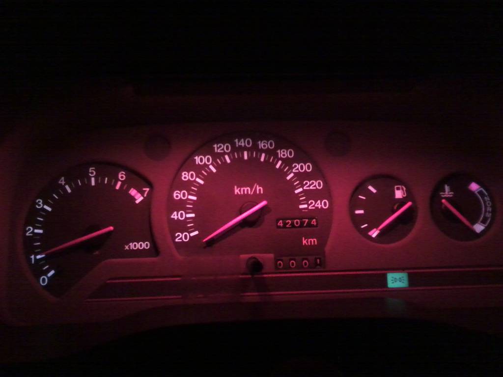

Heute ist schonmal die erste Änderung vollzogen worden :)
Ein XR3i Tacho:
[attachment=7138]
Der km stand ist aber trotzdem noch der richtige ;)
Wenn die Nadeln selbstleuchtend wären, würds noch besser aussehen:
[attachment=7139]

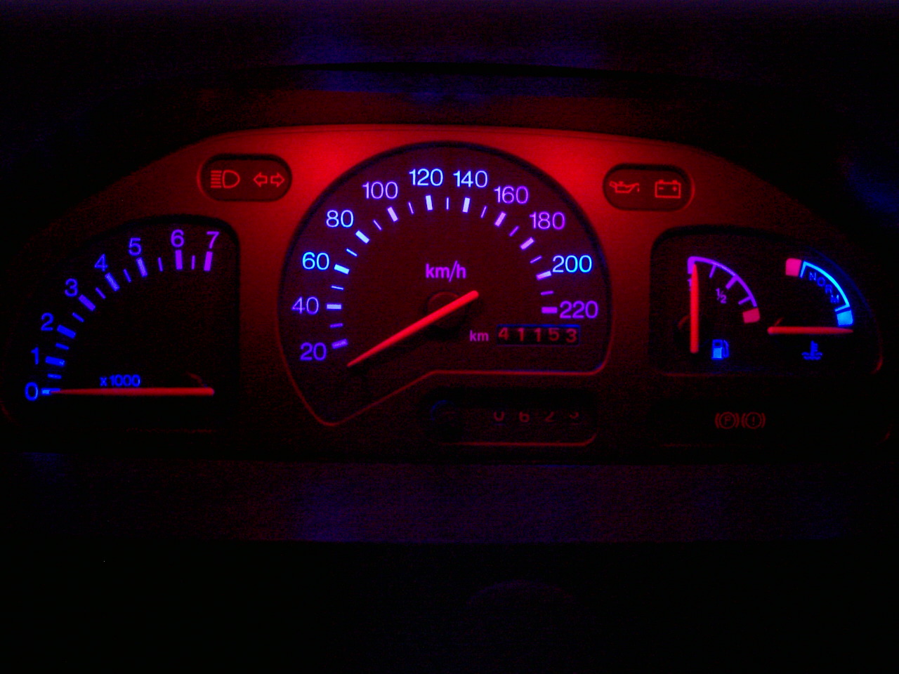

Nadeln vom Mondeo Mk1&2 einbauen, oder von vorne weiß bzw rot beleuchten.
Im Fiesta Mk3 war das KI standardmäßig von vorne beleuchtet und die Scheiben aus Plexiglas.
Hatte in die Originalen Lampenplätze rote und hinter die Scheiben blaue LEDS gepflanzt.

Ein Bildchen mit montierter aber noch nicht lackierter RS Front:
[attachment=7323]

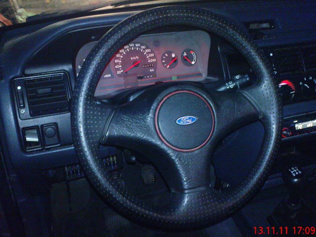

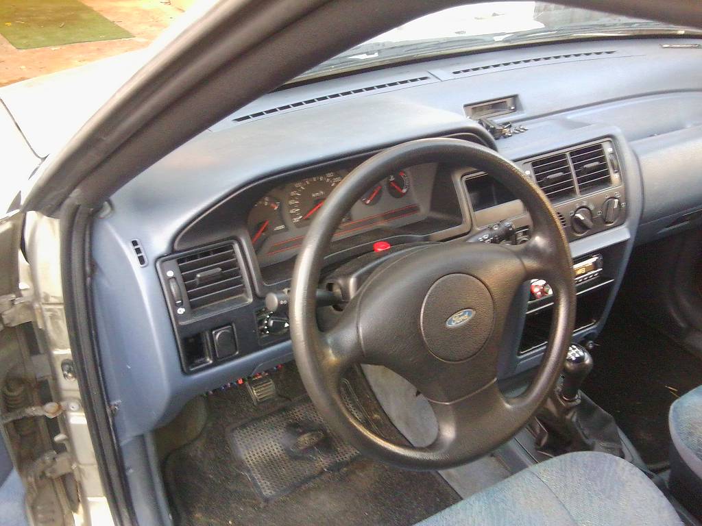

Heute mal schnell mein RS Lenkrad eingebaut. Das Standart Bus Lenkrad geht echt gar nicht :D
Vorher (hier sieht man auch den mk7 Schaltknauf):
[attachment=7351]
Nachher:
[attachment=7350]

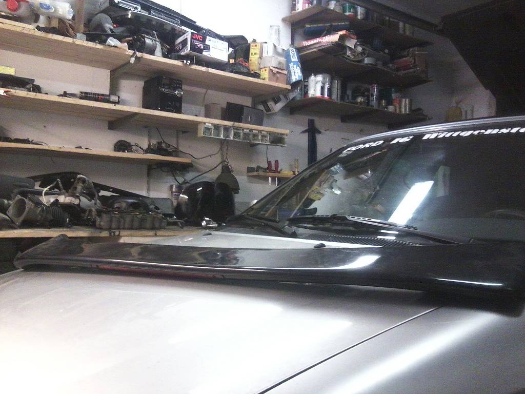

Heute insgesamt 600km mit dem Mondi gefahren und die Stoßstange geholt.
Hat sich gelohnt. So hab ich jetzt zusätzlich noch einen Satz F1 Seitenschweller und einen RS Heckspoiler mit 3. Bremsleuchte. Allerdings ist der fürs FLH und passt nicht auf den Cabrio Kofferraum Deckel.
Würde den gegen einen RS Cabrio Spoiler tauschen (mit oder ohne 3. Bremsleuchte). Farbe ist die selbe wie von der Stoßstange.
Und einen Satz "eckige" Seitenschweller hätte ich jetzt auch noch hier liegen. Mit den "runden" siehts einfach stimmiger aus.
Bilder gibts morgen.
West
Aber sicher :)

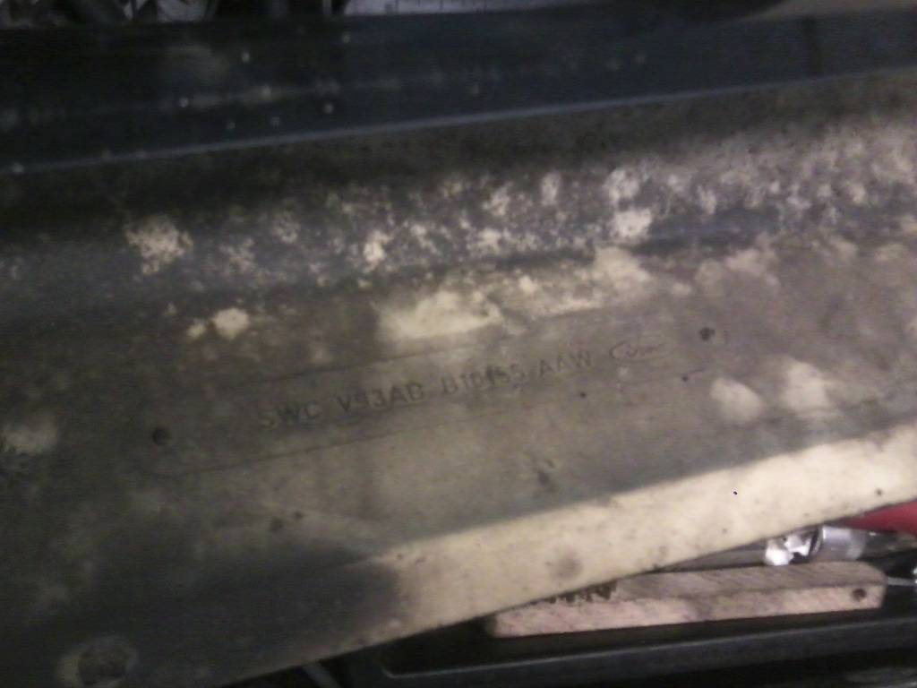

Heckspoiler:
[attachment=7488][attachment=7487][attachment=7486]

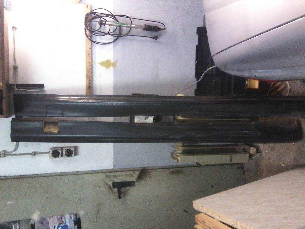

Seitenschweller:
[attachment=7485][attachment=7484]
Von der Heckstoßstange hab ich ja schon zwei Bilder gezeigt (sind zwar noch die vom verkäufer aber das ist ja egal).

West
Jop. Der passt bloß leider nicht auf den Cabrio Deckel da die befestigung am Spoiler zu "breit" ist. Und zusätzlich ist noch die Ausparung für den Heckwischer drin. Ich konnte bei dem Preis aber einfach nicht nein sagen :D Vielleicht tauscht ja jemand.

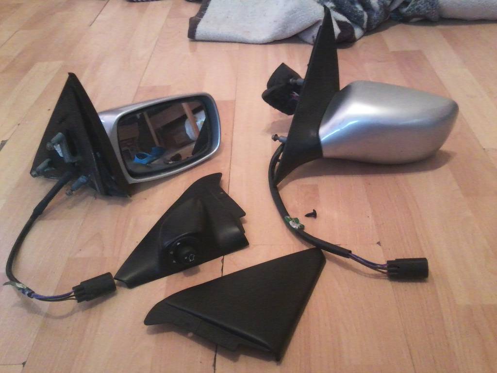

Ich hab sie mittlerweile schon drangebaut (Bilder folgen). Gleichzeitig hab ich dadurch das Elektrikproblem der Spiegel "behoben". Wie du weist haben die sich nicht wirklich verstellen lassen. Fehler: Schalter kaputt! Mit dem neuen funktioniert wieder alles.
West
Die Spiegel sind vom mk7. Passen aber ohne irgentwelche änderungen an den 6er. Auch am Stecker für die elektr. Verstellung muss nichts geändert werden.
Also einfach die großen Spiegel ab und die kleinen dran. Fertig :)
