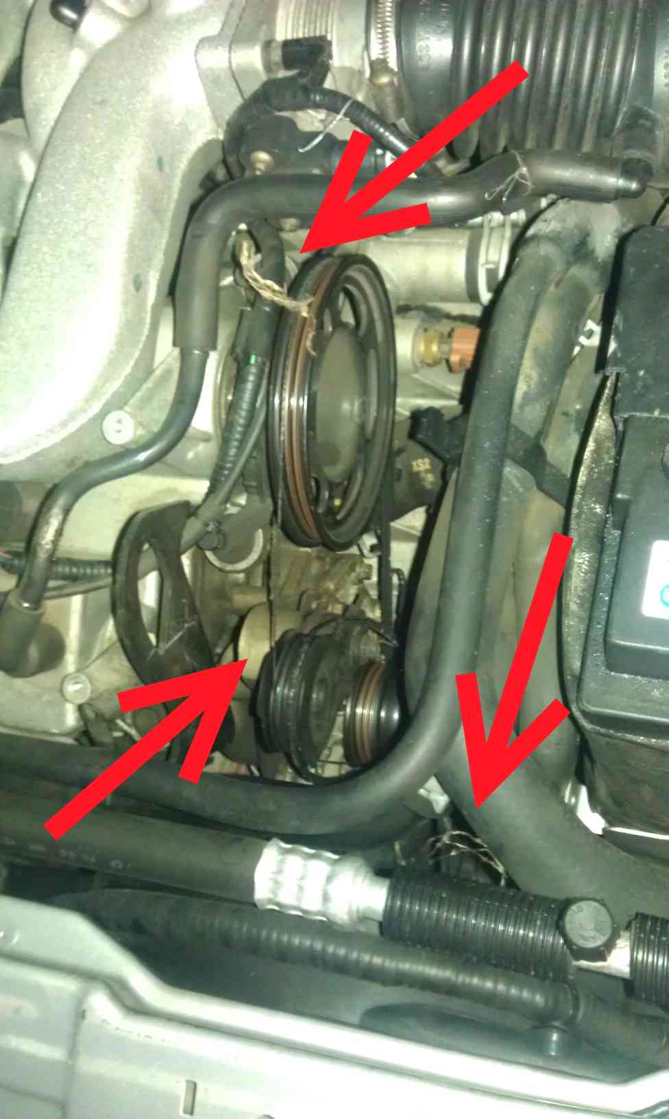

Nachdem ich die Verkleidung abgenommen habe, und den Thermostat auch gefunden habe, ist mir da noch ewas anderes ins Auge gefallen: Siehe Bild.
Das sieht ziemlich kauptt aus. Das Seil scheint gerissen, oder mindestens angerissen zu sein. Ein Teil hängt auch herunter.
Ist das schlimm (warscheinlich schon :) Aber was ist das überhaupt?
Gruß!!

da hast doch dein problem gefund
das war mal keilriemen von der Wasserpumpe
warscheinlich ist die wapu oder die spannrolle im eimer
dann hoffe mal das dein motor noch keine hitzeschlag abbekommen hat ( wäre dann ein wirtschaftlicher )

Kleiner Tipp: So solltest du das Auto keinen Millimeter mehr bewegen! ;)
Dreh einfach mal an den beiden kleinen Rollen. wenn die sich leicht drehen lassen und das ohne Geräusche ist einfach dur der Riemen weggeflogen.
Warscheinlich magels Wartung.

nach erneuerung des keilriemens ist alles wieder ok. bis jetzt zumindest.
jetzt macht das alles auch erst sinn. ich war vor 1 jahr in der wekstatt weil ich ein quitschen gehört habe. die meinten, mal den keilriemen zu wechseln. als das quitschen immer noch nicht weg war, heiß es nur: warte mal ab das geht von alleine weg... jetzt weiß ich auch woher es wirklich kam! alles amateure, ab jetzt nurnoch fobo :)
