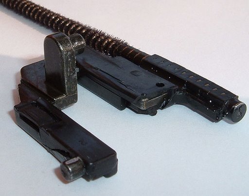

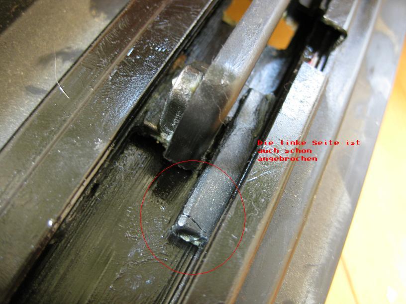

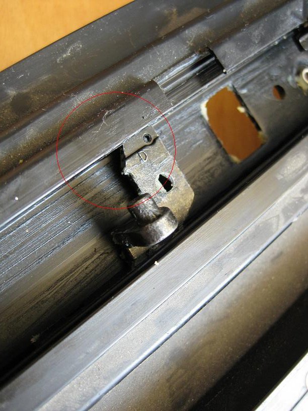

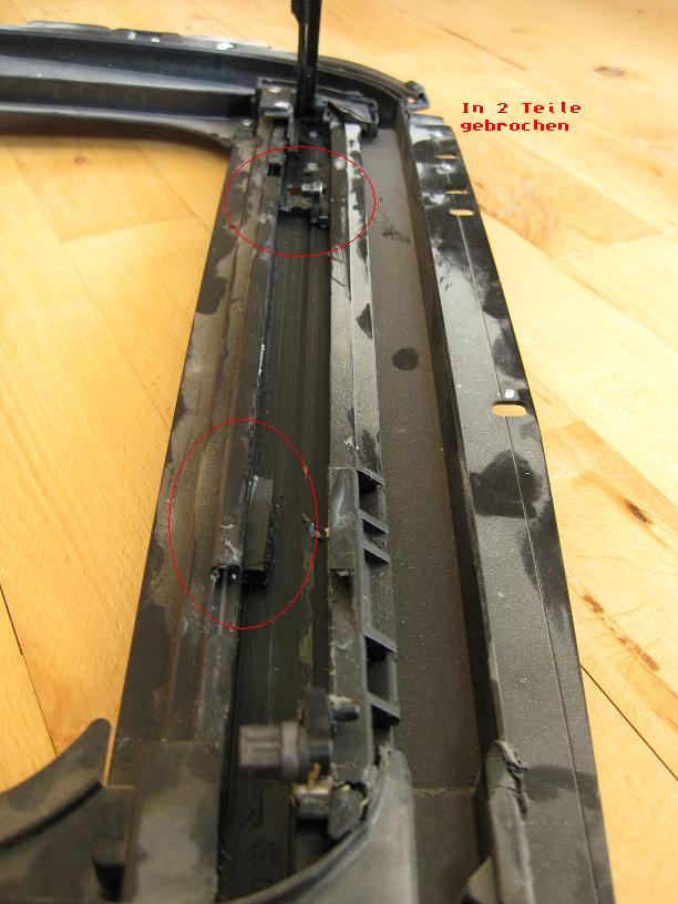

Der Mitnehmer im Rahmen ist gebrochen - wie bei allen andern auch.
Selbst wenn du eine Handkurbel anstelle des intakten Motors benutzen würdest,
würd sich das Schiebedachdach nicht bewegen.
edit: Hab Bilder angehangen, die die Sachlage verdeutlichen dürften.
Das letzte ist ein intakter Mitnehmer aus'm Schiebedachrahmen.
