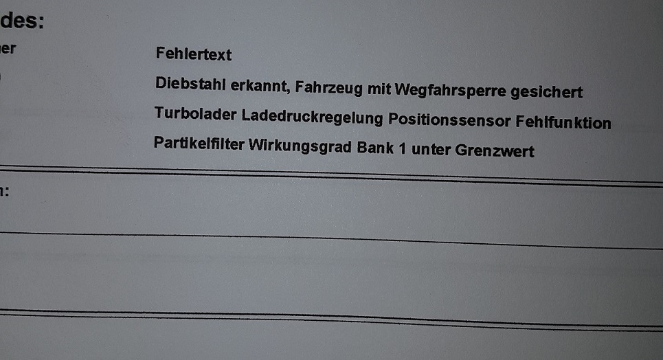

als ich gestern auf die Arbeit gefahren bin war ging auf einmal die gelbe Motorkontrollleuchte an. Nachmittags bin ich dann in eine Werkstatt und habe den Fehler auslesen lassen. Dabei kam dies raus:
Wer kann mit weiter helfen?
Auto verhält sich normal und macht auch keine auffälligen Geräusche.
Danke und Gruss

stehen da bei den beschreibungen auch jeweils ein fehlercode da ?
das mit dem diebstahl kannst erstmal ausenvor lassen , wenn da ein problem wäre , würde der motor garnicht mehr starten .
der zweite text mit dem ladedruck könnte ein verkabelunsproblem oder ein sensorproblem
am turbo sein.
der 3. text ist wahrscheinlich dein auslöser für die MIL
evt ist der drucksensor defekt oder die verschlauchung zwischen sensor und DPF
was beim mondi sehr häufig vorkommt .

ja zum zweiten text P2562 und zum P2002.

so das auto war am Samstag bei nem Bekannten in der Werkstatt. Der Schlauch vom DPF Sensor war zum Teil eingerissen bzw abgerissen - altersbedingt.
Schlauch wurde ausgetauscht und Fehler gelöscht. seit 200km auch nichts mehr gekommen. War ne Sache von ner halben Std.
