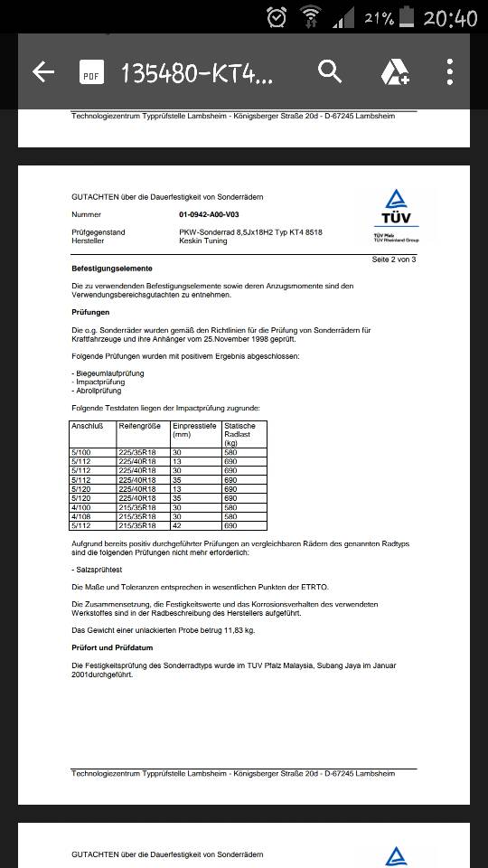

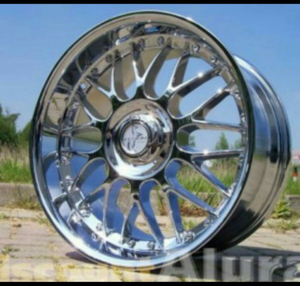

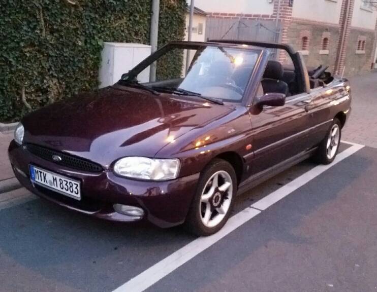

Guten Abend,
Ich habe Felgen mit den Maßen 8,5x18 et 30
Ohne Reifen momentan
Meine Frage
Weiss jemand ob die Felgen auf einen Ford Escort Cabrio bj 97 passen könnten
Wenn nicht welche massnahmen sollte man durchführen
Moment noch mit dem Serienfahrwerk

Ich würde die Felge mal aufziehen und schauen was man schon mit dem bloßen Auge erkennen kann. von den Maßen her würde ich sagen du musst auf jeden Fall etwas ziehen. Am Ende kommt es auch auf die Reifenbreite an. Welche Reifengrößen sind laut Gutachten freigegeben und welche davon möchtest du am liebsten fahren?
18" sieht nicht auf nem essi mk7 meiner meinung nach .
desweiteren wird mit den 18zöllern ein ziehen der radläufe unumgänglich , warscheinlich werden dann auch noch lenkeinschlagbegrenzer benötigt .
fahrkompfor ist mit 35er querschnitt auch keiner mehr vorhanden und die bandscheiben lassen grüssen
