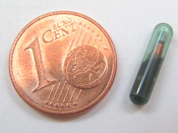

ich hab gerade etwas bemerkt...... ich bekomm ein ganz ganz ganz schlechtes gefühl... undzwar blinkt die leuchte an der alarmanlage schnell - wenn ich den schlüssel auf position II drehe... das bedeutet doch das er den schlüssel nicht erkennt.. und das deutet auf ein defektes steuergerät hin?... ahh bitte nicht :(
-0815-
23 April 2011
212
consecit.com
Naja wenn es schnell leuchtet, kann es ja auch sein, dass du deinen Schlüssel umprogrammiert hast bzw. das dieser nicht mehr für die Wegfahrsperre programmiert ist. Hast du einen anderen Schlüssel, mit welchem du ein Starten versuchen kannst?
Ich würde nicht gleich von einem defektem Steuergerät ausgehen. Dadurch, dass du Probleme mit der Lima und/oder Batterie hast, kann sich da durchaus was "entprogrammiert" haben. Versuch erstmal, den Schlüssel neu anzulernen. Wie das geht, steht im Handbuch oder hier in der Datenbank.
H
Horo
HEY ES GEHT ALLES!! :D :D
MAAAANNN :lol der Schlüssel, ich fasse es nicht :rofl
sagt mal... der schlüssel ohne funk... der hat bei mir oben dran so eine rote kappe... was ist darunter? die ist mir mal abgegangen... wenn da der Transponder oder so drin war ist es ja klar xD oder ist da eig. nix?

hmm... :denk hatte ich auch mal. ne andere Fernbedienug gekauft. Abends die fernbedienung angelernt. Morgens dann rein zur Arbeit geht nix mehr. Hab auch gedacht was mit der Led jetzt. Die blinkt nicht sondern ist ständig an sry :D hab da paar min. rumgemacht dann die alte Fernbedienung geholt und dann gings wieder. Dann wars mir klar warum es nicht ging :D mit oder einem anderen Transponder geht nix
H
Horo
hui^^ joa dann werde ich das wohl demnächst machen müssen... nur wäre echt interesannt wo der alte transponder abgblieben ist xD
Schau mal im Fußraum deines Cougar gründlich nach ... wenn er dort nicht ist, wird er dir wohl in Ermangelung der roten Kappe irgenwo rausgeflutscht sein.
So schaut er übrigens aus:

H
Horo
DOPPEL DANKE!!!
meine kleine(sehr kleine) schwester hat genau so ein teil gefunden gehabt ^^ ich hab es nur nicht mit meinem auto in Verbindung gebracht =)
