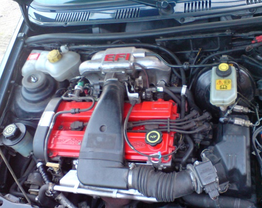

- Futura Motor-Umbau (eingetragen)

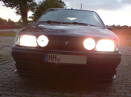

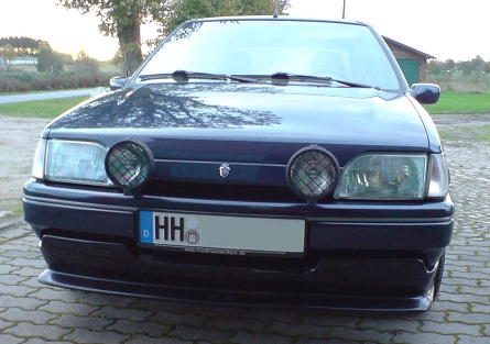

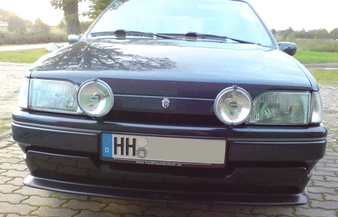

mein neuster Fang aus der Bucht.
Original halter, für die Zusatz fernlichter.
Da es ja nun recht schnell dunkel wird, brauch ich mehr Licht...

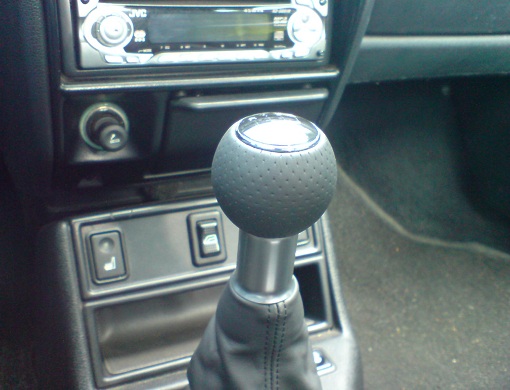

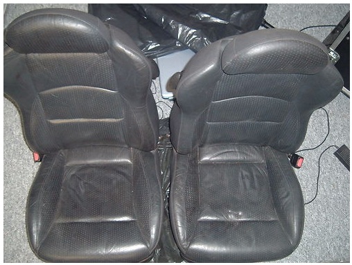

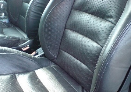

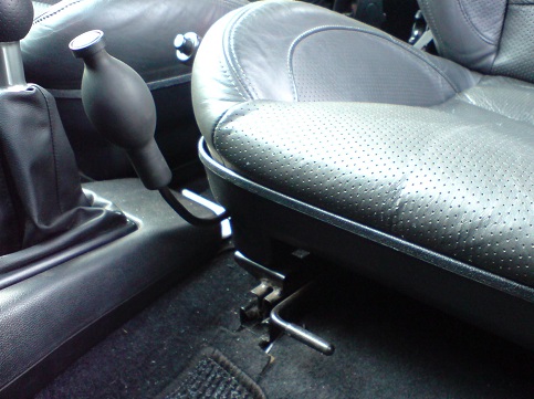

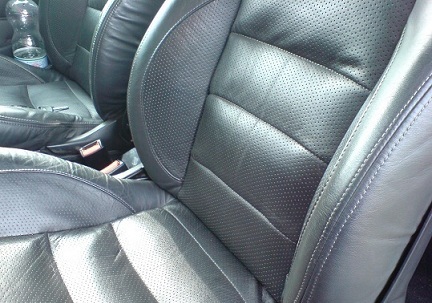

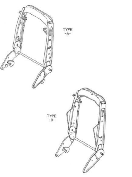

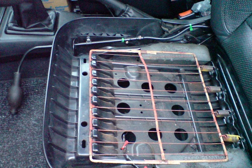

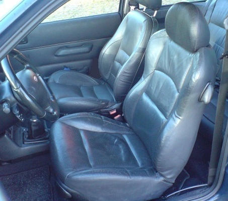

Moin,

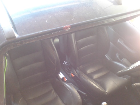

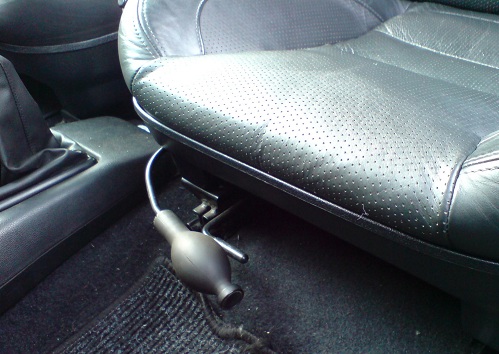

Carbon sitzheizung eingebaut, von Reibl (Made in Germany)
Hab auch gleich die Sitz-rahmen Typ B (Ohrensessel) verbaut, für mehr Seitenhalt.
Update:
nun mit Blende E-FH vom vFL, aber mit Scorpio schaltern
MFG

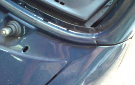

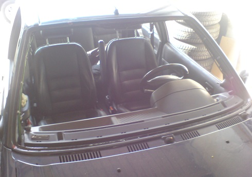

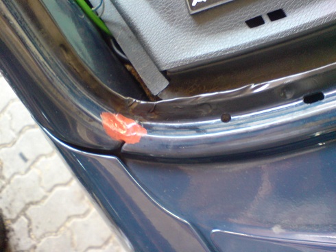

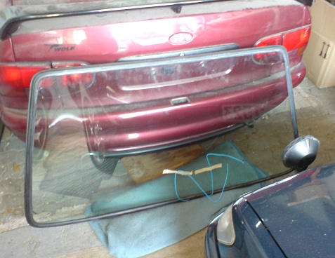

Update: Mai
Einbau der WSS Grün-Color heizbar
Den original Kabelbaum hatte ich schon verlegt, war also Plug&Play
Die typischen Roststellen/Durchrostungen am Scheibenrahmen blieben zum Glück aus, bis auf 2 kleine Pickel.
Diese wurden entfernt und mit Lack und Fett behandelt.
Der nächste Frost kann kommen...
MFG

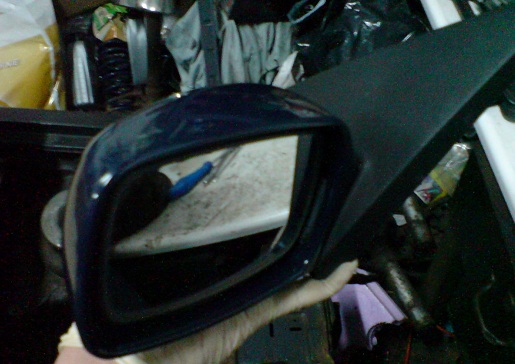

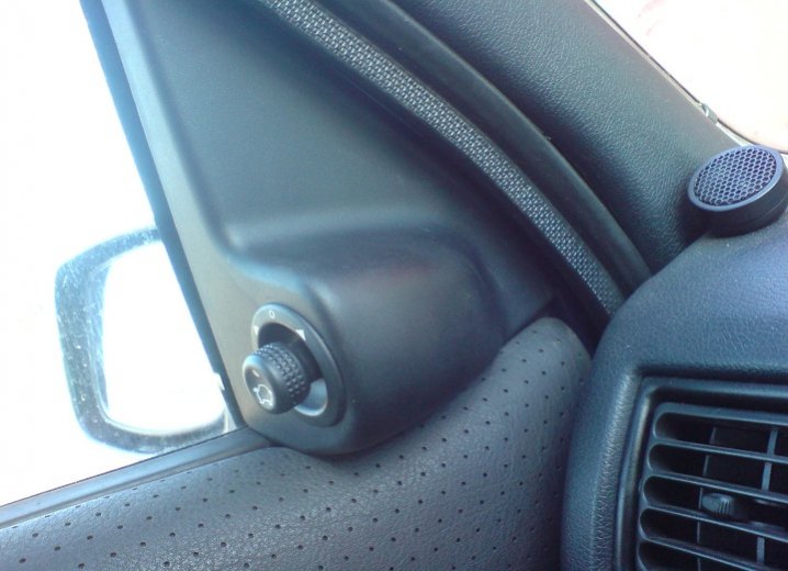

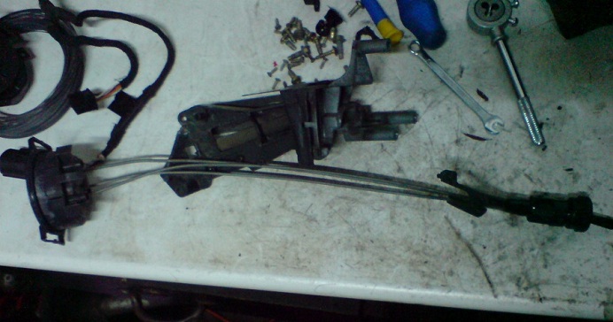

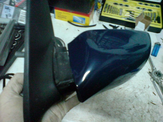

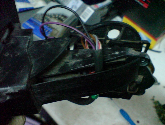

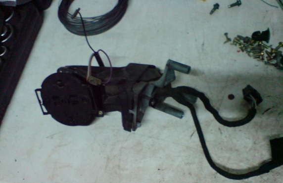

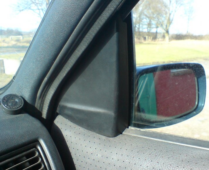

Passend zur "Winterzeit",
Umbau der mech. FL Aussen-spiegel, auf Elektr. verstellbar mit heizbaren Spiegelgläsern
Die E-Motoren und die verkabelung sind vom fiesta mk4, passt soweit plug&play.
Zur Verkabelung müssen rechts im Türstecker 5 Kabel/pins verlegt werden und im linken 7 Kabel/Pins
Im 12 poligen Erweiterungs-stecker (unterhalb Lenksäule), waren Kl. 30 (Dauerplus) und Plus vom Heckscheiben-heizungs-schalter.
Brauchte also nur den passenden gegen-stecker mit 2 Pins ausstatten.
Leider passen die Spiegel-dreiecke innen vom mk4 nicht optimal, hab die erstmal passend geschnitten, bis ich die originalen vom mk3
aufgetrieben habe.
Wer welche hat fürn GFJ, kann sich ja melden...;-)
MFG

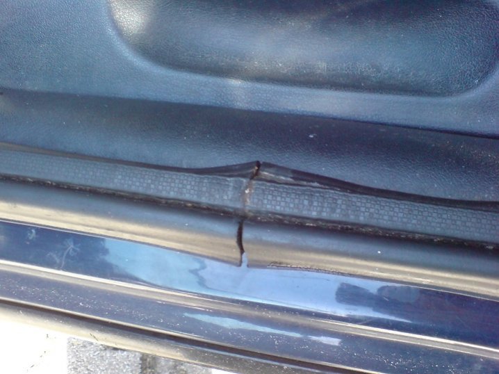

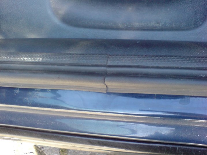

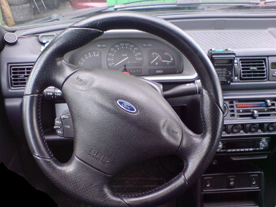

Durch Zufall die passenden Verkleidungen beim Verwerter gefunden *Freu*
Und die Türdichtungen vom Fiesta mk 4/5 verbaut, keinen Kantenrost mehr
(Vorher/Nachher Bilder)

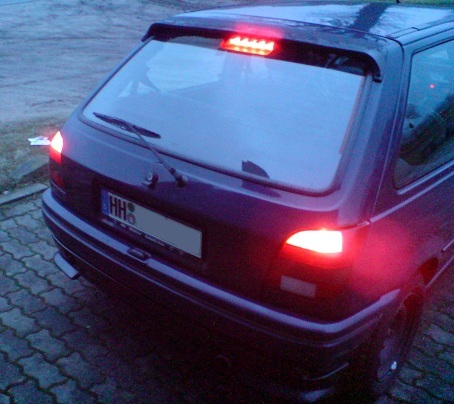

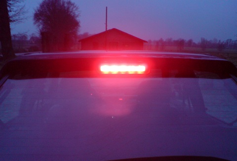

BTW ,
heute die Dritte Bremsleuchte vom Fofi mk5 verbaut.
Wie meistens passt die Blende nicht auf Anhieb, nach ein paar Anpassungen nun doch.
Die ersten Mobil-fotos:

Der 5. Schalter ist nur im Facelift modell und mit Zwangsumluft, daher nehm ich das Patent vom vFL, ist im Prinzip wie im Escort (Lüftungsregler re./li. Umluft, mit Druckschalter AC), kennste ja bestimmt.
Wahrscheinlich werde ich gleich auf Escort-Drehregler umrüsten...

Lendenwirbel-stütze (pneumatisch) vom Scorpio Ghia verbaut.
Damit ist der Fiesta "Buckel-Sitz" Geschichte... Sieht man zwar kaum, aber man merkt es.

Einige Updates:
- Bordcomputer vom scorpio '88 verbaut und angeschlossen, sogar die Restreichweite funktioniert.
Gehäuse kommt noch.
- Audio LR-FB Focus 1 (Interface fehlt noch)
- Audi S3 Schaltknauf
- Scorpio 2 Tempomat, "Prüfstandslauf" bestanden, funktioniert und wird bei Gelegenheit verbaut
- Ledersitze vom Escort mk7 cabrio, mit Sitzheizung , Elek. Höhenverstell. (Fahrer) und Lendenwirbelstütze
Fahrersitz schonmal testweise verbaut, und als Langstreckentauglich befunden.
