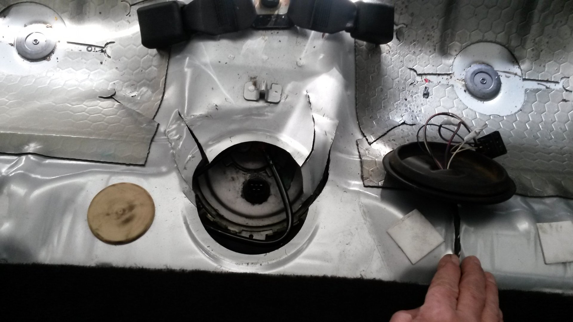

Und bitte ... BITTE ... nicht die Karosse von oben aufschnippeln, weils einfacher erscheint, an die Pumpe zu kommen. Das ist Pfusch hoch zehn. Ich hab da Bilder von solchen Sepzialisten-Aktionen mit ruinierten Karossen unter der Abdeckung gesehen, da kamen mir - und den aktuellen Besitzern - nur noch die Tränen.
N
nseCF
Silke, kannste die Schnippel-Bilder mal zeigen?
Finde ich – an sich - nicht die schlechteste Idee, kommt aber sehr auf die Machbarkeit einer saubereren Ausführung an.
Z.B. so
[attachment=19726]
