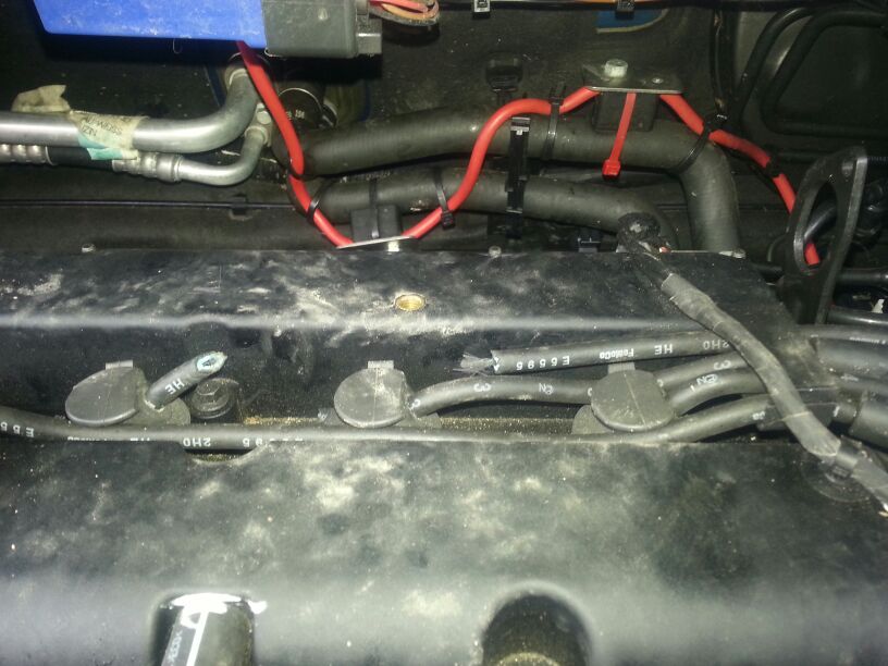

Der Werkstattfritz war da: Es war der Marder! Meine Frau hat ein Foto gemacht, das habe ich mal angehängt. Ich habe schon öfter angefressene Kabel gesehen, aber DAS HIER habe ich noch nie gesehen: Ca. 10 cm Kabel sind einfach weg...
Und das trotz Elektroschock-Platten im Motorraum... :-(

Moin,Moin,
sind das etwa Marderschockplatten mit nur einem Kabel für die Hochspannung ? Denn dann solltest du alle Nager bitten das sie sich irgendwie mit der
Fahrzeugmasse verbinden .Wenn die auf Isolatoren wie Ventildeckel oder Schläuchen sitzen wirds wohl nix mit Stromschlag.Systeme mit doppelten Platten sind da
meist besser .Alternativ könntest du vielleicht ein nicht Isoliertes Massekabel in der Nähe der Hochspannungsplatten verlegen.
