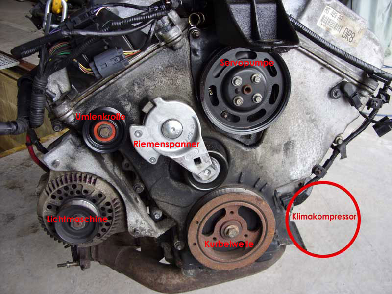

Und was ist das für ne Riehmenscheibe,scheint evtl magnetisch zu sein.Sitzt auf der Beifahrerseite ganz unten.Ein Keilrippenriemen(glaub ich heißt so)läuft darüber.
Das ist die Riemenscheibe der Magnetkupplung des Klimakompressors. Das ist völlig normal, dass die in Intervallen an- und abschaltet, auch wenn die Klimafunktion nicht aktiviert ist.

Also ich würd mich Silke mal anschließen, das, was ab und an anzieht, ist die Magnetkupplung der Klima, dann schwankt die Drehzahl natürlich etwas. Im Stand wird das wohl eher auffallen, weil das Standgas dann nachgeregelt wird.

Alternativ würd ich mal den riemen runter machen, nicht das deine Klima-Kupplung schwergängig ist...

RedCougar hat ein Foto gepostet vom
riementrieb beim 2.5 Cougar hat jemand
so ein Foto auch vom R4 ( 2.0 ) ?
