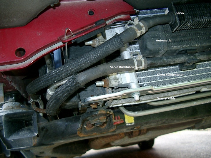

1. ich wollte einen Teilwechsel des Automatikgetriebe Öls vornehmen, letztes Mal habe ich 3,5l über das Meßstabstutzen herausbekommen, diesmal nur 1,5l
den Rest wollte ich dann unten am Kühler rausholen.
Habe mir das vorher auf einem Foto angeschaut, aber bei mir fehlt ein Kühler?!?!?!
Da ist nur der (neben Klima + Motorkühler natürlich) von der Servolenkung - ein Glück kann ich da das Automatiköl reinfüllen.
Vom Automatikgetriebe geht ne Leitung zum Motorkühler - habe ich das richtig gesehen?!
Nochwas, hat jeder Mondeo MK2 mit CD4E eine Ablassschraube für das Autom.öl? Denn ich habe sie nicht gefunden (könnt ich wahrscheinlich mit meinem Werkzeug eh nicht öffnen)....

nur mal kurz:
- Getriebeölkühler ist serienmässig
- Ablassschraube auch (vierkant), findest Du direkt unten am Getriebe
Leider kann ich mit dem Foto nichts anfangen, habe letzte Woche den Wechsel machen lassen..., und nicht so genau aufgepasst, beim V6 sieht es auch anders aus.
So wie Du das angehst, finde ich es seehr mühselig, wir haben das Öl auch an der Rücklaufleitung abpumpen lassen, da kamen ges. gut 7 L raus (V6)
Google mal bei youtube "cd4e", da findest Du einige videos / Anleitungen
Christian
Vorgehensweise ähnlich: 10 Min Automatic Transmission Fluid Flush + Replacement (Most Cars)
- YouTube
(ohne Gewähr ob korrekt)
ERGÄNZUNG: habe gerade gelesen, das beim 2.0 der Olkühler im Wasserkühler integriert sein soll, beim V6 gibt es einen Zusatzkühler. sorry
