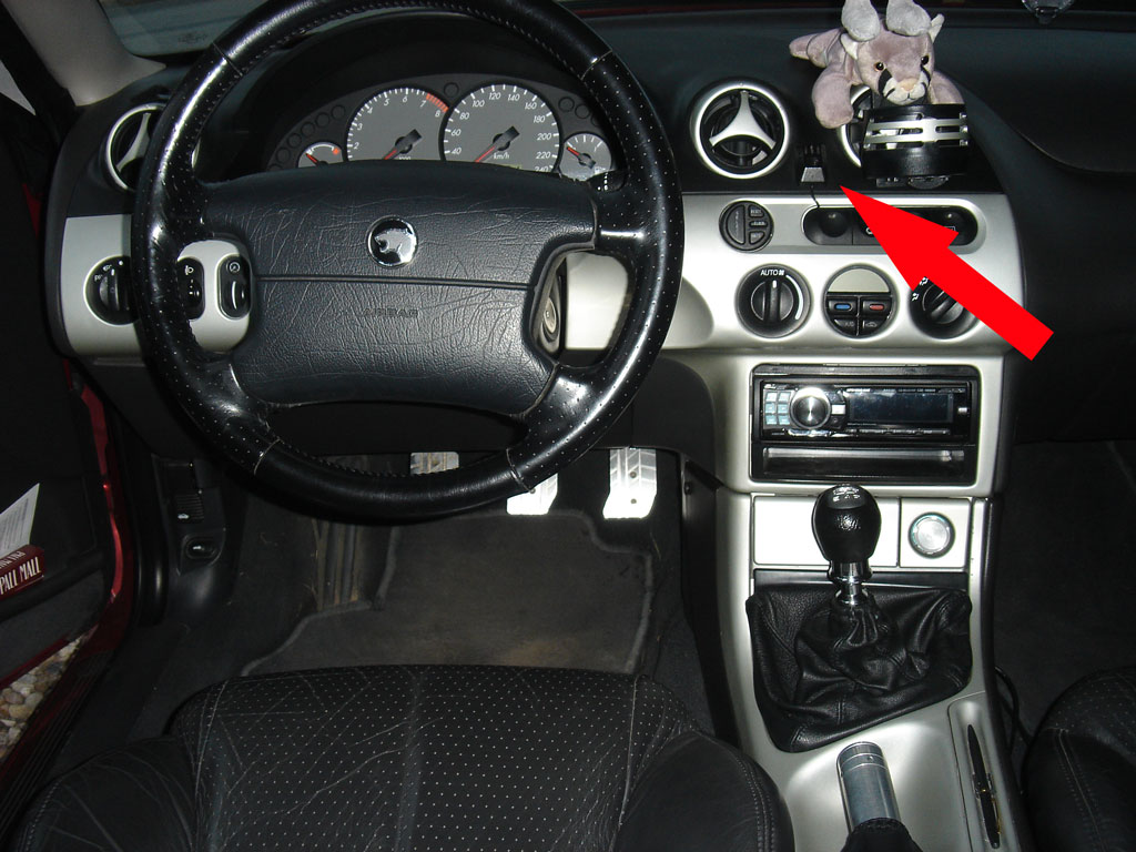

Warum so viel Arbeit ... ich hatte meines zwischen den mittleren Lüftungsdüsen bzw. es ist immer noch da, aber nicht mehr angeschlossen.

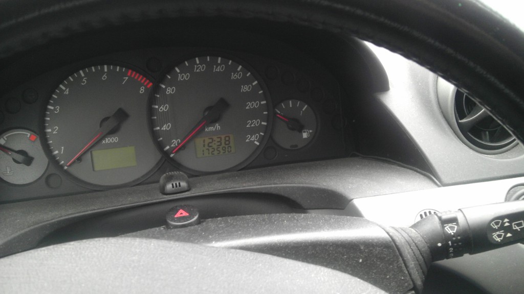

Ich hab mein Mikro vor die Tachoscheibe platziert, also genau da, wo ich hinspreche, wenn ich fahre. Im Prinzip kein grosses Problem, das Kabel kann unter der Verkleidung so ähnlich wie bei RedCougar durchgeführt werden. Die letzten cm Kabel sind halt sichtbar, aber fallen nicht auf, wenn Du sie im Eck entlang legst. Foto kann ich nachher mal machen...

Schau mal im angehängten Bild:
Das Kabel wird hinter der Verkleidung bis hoch zum Tach-Bereich geführt. Erst dort tritt es aus und ich habe es rechts unten entlang der Kante liegen. Hinten zwischen der Tacho-Plexiglasscheibe und der Plastikabdeckung, auf der mein Mikro klebt, ist eine Vertiefung, daher sieht man von dem Kabel dort nichts mehr. Dann geht mein Kabel direkt von hinten mit dem Mikro in die Mitte der Plastikfläche.
