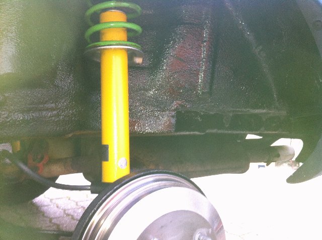

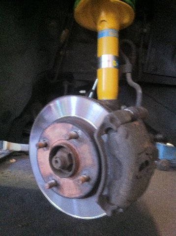

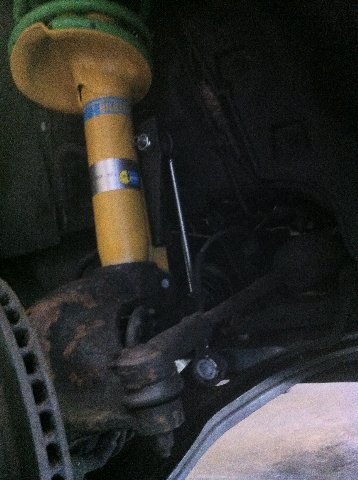

Update meinerseits
Die hinteren St'dämpfer sind bereits einige Monate verbaut.
Und seit gestern sind nun auch die vorderen Dämpfer drin- Fährt sich auf den ersten Eindruck recht fein. :D
Ich hatte es so erwartet und wurde nicht enttäuscht.
Ein befreundeter Ex-Essi Fahrer meinte nur, der frosch fährt sich wie sein jetziger Fiesta ST. :D :D :D
Ich glaube das zwar nicht, bin seinen ST aber auch noch nicht gefahren.
Dann bin ich mal gespannt, wie lange die tatsächlich halten.

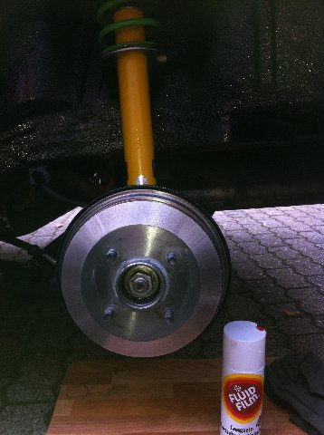

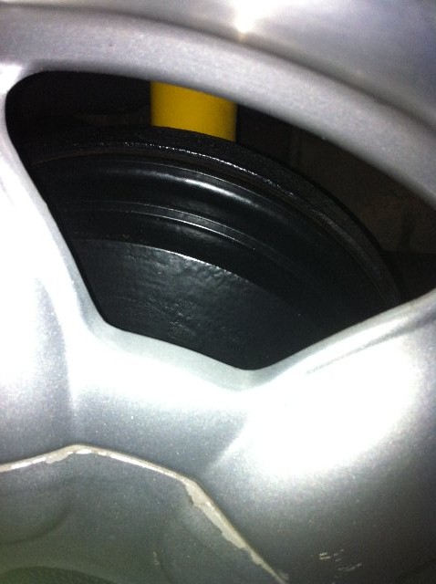

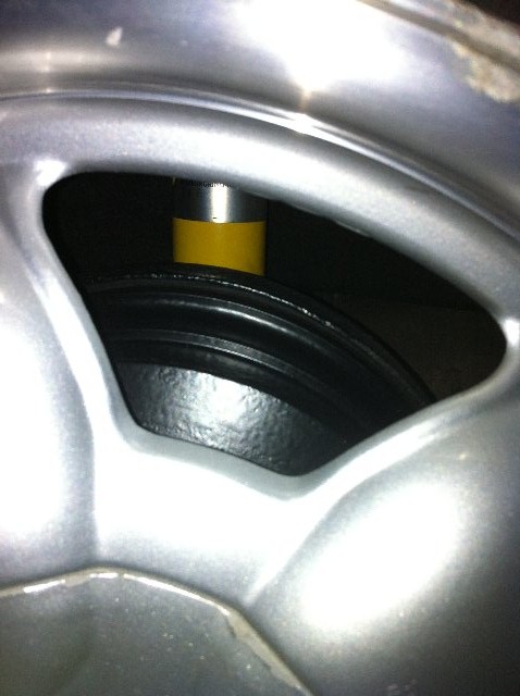

sieht ja ganz gut aus Tom ;)
nur die bremstrommel sehen noch so blank aus , die solltest auch noch was veredeln damit sich da nicht gleich wieder der rost dran setzt ;)
achja mein winteressi fährt sich nicht mal halb so gut wie mein ST was die strassenlage angeht dafür ist der comfort besser
( beide haben ein 30mm tieferlegung drin )
cabriofahrer
11 Juni 2011
82
56076, Koblenz
Hello mein lieber Jens,
so langsam wird es - aber grundsätzlich funktioniert ja auch alles. Mittlerweile kann ich mich sehr gut auf den Frosch verlassen, die meisten Baustellen sind beseitigt.
Vllt. gibt es Ende 2012/Anfang 2013 eine neue Kupplung und Bremsen vorne. Aber das fahre ich gemütlich runter, bis es fällig ist.
Warte kurz, ich post gleich noch ein pic von den Bremstrommeln. Schaue später wieder rein.
Bilder sind drin, so sieht es mittlerweile aus.
Ich weiß Jens, gefällt Dir nicht - keine rote Farbe :D
