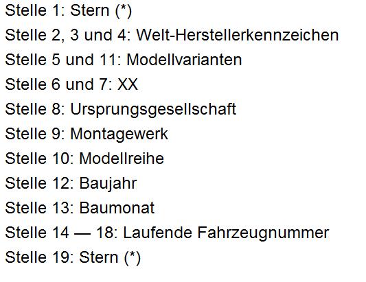

Suche 2 Buchstaben aus der Fahrgestellnummer eines Sierra Tunier , Stelle 5 und 11 , damit ich vervollständigen kann.
Ein Beispiel-Bild vorhanden

@Tobi , bei Sierra geht das nicht wie bei Fiesta , Der Mk1 hat die Bezeichnung z.B, GBC -4 -trg. Limousine ,BNC - 4-trg. Tunier , Mk2. z.B. GBG , BNG
Brauche also Direkt vom Sierra Tunier, die anderen Fahrzeuge bringen mir nichts, da Sie einen anderen Buchstaben haben , wie z.B. Scorpio Limousine 4-Türig GF & Scorpio Tunier GN.

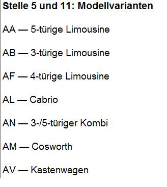

Könnte aber sein, das es NN sein könnte
4.985
vieleicht so ;)
ist allerdings vom essi und ich weiß nicht ob das auch beim sierra so zutrifft.

aber NN sollte zu nem turnier passen , auch beim essi / focus mk1 steht NN für turnier
