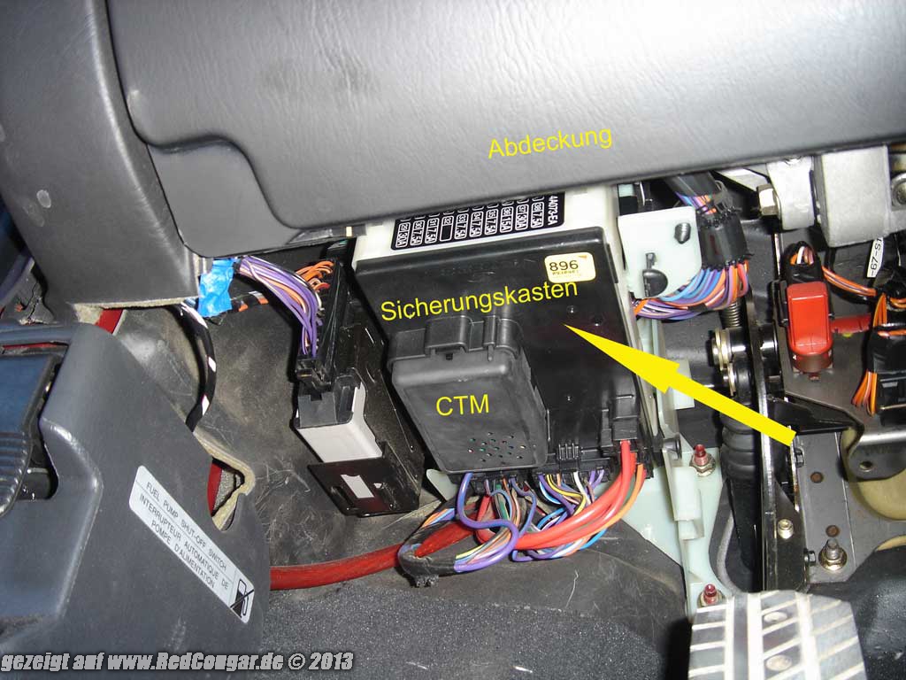

Hallo mal wieder, manchmal kommen mir meine Fragen echt zu einfach und DOOF vor, aber!! Wo ist denn der Sicherungskasten beim 99 Cougar? Wollte diese Woche mal ans Auto, Kleinigkeiten machen! Erstes Problem keine Bedienungsanleitung, daher ICH WEISS NICHT wo ist denn dieser Sicherungskasten....

"Beim ersten Mal tut's weh" lol geh mal vor offener Fahrertür in die Hocke und beug Dich in den Fahrerfußraum rein. Dann schaust Du knapp neben der Tür von unten unter die Verkleidung, etwa wo bei Fahren Dein linkes Knie ist. Dort hängt ein schwarzer rechteckiger Kasten. Das ist der Sicherungskasten. Rechts daneben ist ein kleiner Nippel. Diesen Nippel ziehst Du - und schon klappt der Kasten runter und präsentiert Dir seinen Inhalt. Wenn Du fertig bist, einfach wieder hochklappen.
Wenn Du es mal gefunden hast, findest Du den Nippel ab dann blind.

Sicherungskasten?
Hallo ,ich brauche ein Rat, meine Fensterscheibe geht nicht mehr hoch,
und ich höre nicht mal ein Motorgeräusch. Kann das nur eine Sicherung
sein? Und wo finde ich das Sicherungskästchen wo diese Sicherung ist,
vl. auch welche Farbe od.Nr die diese Sicherung hat?(Habe es das
letztemal bei meinem Bmw getauscht vor 4 Jahren:) ), und wenn man keine
Motorgeräusche hört..liegt es an der Sicherung ?
Es Regnet in Wien :(
Ok,
Sicherungskasten liegt hinter der grossen Abdeckung unterm
Lenkrad..aber die 2 Mutter von der Befestigung liegen so tief dass man
nicht mal dazukommt um sie rauszuschrauben, was ist das für bescheuerten
System..so ein Werkzeug gibts wohl garnet!! Hab ma schon Finger
zerschnitten udn i denk so link bin ich nicht. Man !
Also, wenn man kein Motorgeräusch hört, kann das mehrere Ursachen haben. Begonnen bei der Sicherung, weiter über einen schlechten Kontakt im Türstecker bis hin zu einem defekten Motor.
Ich hoffe, dass Dein Fenster geschlossen ist ;)

erinnye schrieb:
... aber die 2 Mutter von der Befestigung liegen so tief dass man
nicht mal dazukommt um sie rauszuschrauben ...
Da bist du wohl etwas zu hoch gerutscht. Den Sicherungskasten kann man einfach so herunterklappen. Was du da wohl gelöst hast, ist eine simple Abdeckung, die noch vor dem Sicherungskasten gelegen ist. Die schraubt man aber normalerweise nicht ab, um an den Sicherungskasten zu kommen. Der liegt von Haus aus so frei, wie auf dem Bild unten zu sehen ist. Einfach mal ein bissel tiefer in den Fußraum schauen ;)
