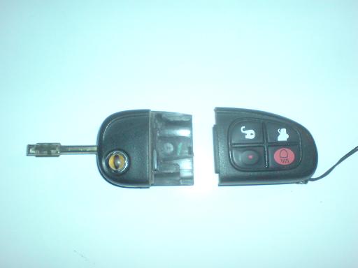

Du kannst dir die Jaguar Fernbedienung mit Klappschlüssel kaufen. dann
hast du einen komplett neuen Schlüssel und der war sogar bisher immer
günstiger als nur die Fernbedienung von Ford!
Ausserdem sieht er besser aus!
Haste vllt. mal nen link zu dieser passenden jaguar fernbedienung?

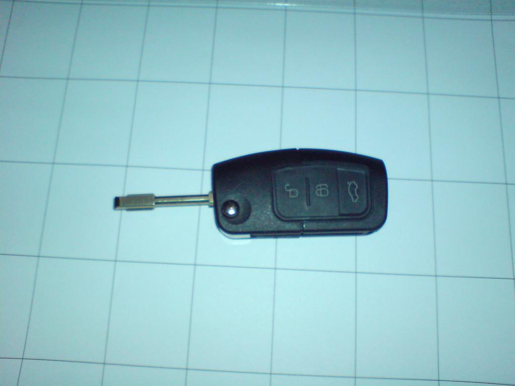

@cougar220 : mag sein das es für den cougar ab werk nur das funkei gab , die 2 knopffunke vom mondi funktioniert aber auch am cougar ;)
Bild1: Jaguar Funkklappschlüssel
Bild2: angepaster Fiesta mk7 Funkklappschlüssel

wie ich schon erwähnte besteht auch die möglichkeit einen originalen klappschlüssel von ford der ersten generation ( fofus II, c-max I, mondi IV s-max, galaxy III, fiestaVII) zu verwenden.
mit ein paar umbaumaßnahmen ist der auch relativ einfach für den cougar realisierbar .
4.985
was willst da umbauen ?
in der bucht gibt es bereits vorgefertigte klappschlüssel , da braucht nur noch der transponter rein ( für den glastransponter muß allerdingens noch etwas dran bearbeitet werden damit der reinpast )
dann die funkeinheit dran ( diese muß allerdings noch etwas bearbeitet werden damit die schlüsselklinge rein past )
fräsen lassen anlernen und fertig. ;)
