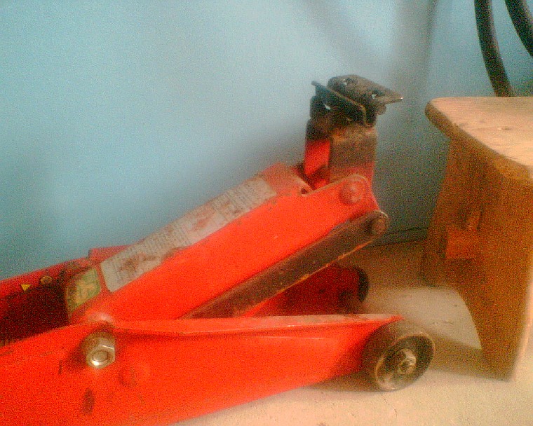

man nehme einen Rangierheber, entfernt oben das runde Zeugs und schweiße das Oberteil von einem Ford-Bordheber dran. Passt eigentlich überall. Ausnahme bildet der Focus1. Hier wurde ja der Plasteschweller angebaut, der die Falz verbreitert. Die ersten Focus hatten ja noch Klappen drin-ähnlich den Klappen wie beim ST200. Zumind hats der FoFo meiner Freundin, BJ 99. Etwas später wurden die Klappen weggelassen und die Schweller waren komplett durchgängig.
ist ein guter einfall ;)
aber ich würde nur im äussersten notfall einen wagenheber am schweller ansetzen.
vorn : unter den befestigungsschrauben des achsträgers
hinten : in der mitte vom achsträger

@steffen
Grundsätzlich eine gute Variante, die aber gegenüber dem Puck den Nachteil hat, dass man den Wagenheber nur im 90° Winkel zum Auto einsetzen kann. Stopft man aber den Puck in die Aufnahmekrone vom Wagenheber, bleibt die drehbar und der Wagenheber kann im beliebigen Winkel genutzt werden. Kann hier und da von Vorteil sein und ist auch von Leuten ohne Schweißgerät realisierbar.
