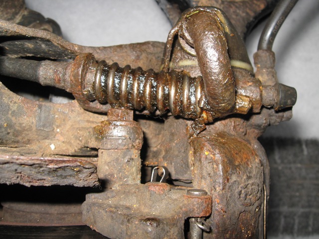

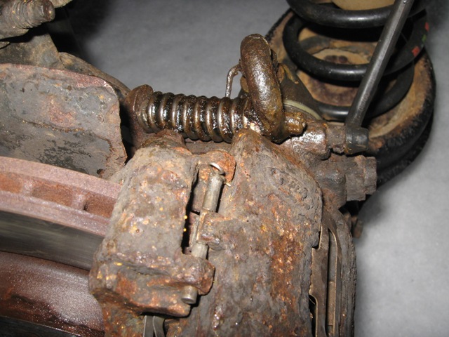

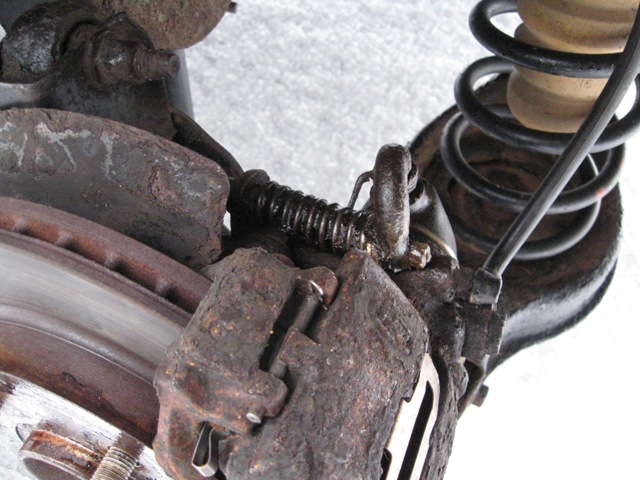

Aus den Tagen des Simson S51 fahrens war noch eine Telegabel über und deren Feder sowieso gebrochen. Da kam ich also nach etwas Überlegung auf die Idee, die Rückstellung der Handbremse zu optimieren, da ja nichts fest war.
Und so gehts:
-Mondeo aufbocken
-Rad runternehmen
-die Seilzugmechanik etwas mit Kriechöl ala WD40 behandeln
-Gummibalg zur Abdichtung etwas zurückschieben und Seilzug mit einer Zange aushängen
-prüfen ob der Hebel am Bremssattel leichtgängig ist (er muss bei ausgehangenem Bowdenzug von alleine in seine Ausgangsposition zurück gehen wenn man ihn nach vorn drückt)
-Seilzug mit der Zange einige male herausziehen und wieder reinschnippen lassen (sollte das reinschnippen etwas langsam vonstatten gehen, ist der Bowdenzug schwergängig, er muss wirklich zurückschnippen)
-und nun kommt die Telegabelfeder des bekannten Mockikherstellers aus Suhl zum Einsatzt, diese gibt es überall wo es Simson-Ersatzteile gibt und kostet unter 5 Euro.
-von dieser Feder werden nun 2 Stücken a 65-68mm runtergeschnitten
-jeweils eine der so entstandenen 2 Federn wird mit etwas Gefühl über den ausgehängten Seilzug geschoben
-der Seilzug wird am Ende (Nippel) mit einer Zange gegriffen, herausgezogen und in den Hebel eingehangen geht etwas schwer da die Feder etwas vorgespannt wird aber es geht
-um zu verkindern dass das Ende der Feder runterspringt und sich verkantet, kann eine Unterlegscheibe zwischen Feder und Betätigungshebel gelegt werden
-die Feder, den Hebel, den Bowdenzug mit Hartfett o. Fettspray einschmieren
-fertig
Die Feder hat genug Kraft die Bremse freizugeben.
Die Feder hat nur Einwirkung auf die Feststallbremse, nicht auf die Betriebsbremse!
