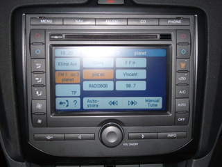

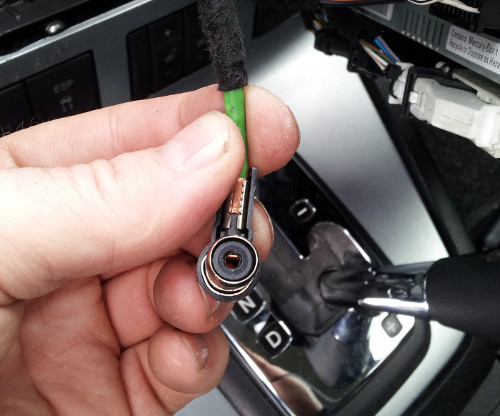

MK3 mit Denso Navi DVD Touchscreen. Wer kennt diesen Stecker Steckerart bitte siehe Bild
Titanium-Ralf
5 Mai 2013
6
58
Hi, das ist der Stecker der auf das Denso gesteckt wird und zwar an den GPS Anschluss NICHT das RADIO ANTENNENKABEL, sieht nur ähnlich aus.
Also es ist das GPS Kabel was an den Denso gesteckt wird ABER, was ist das für ein Anschluss? SMB oder Cinch oder Klinge oder oder...?
Ich möchte auf das Denso eine normale Maus (GPS) stecken da die Antenne nicht funzt oder das Kabel gebrochen ist.
Dazu muss ich wissen was das für eine Steckerart ist, bitte siehe Bilder.
Danke Ralf

R
renerq2
das mit der Antenne ist ein bekanntes Problem.
Mach den Stecker wieder ran.
Kauf dir diese Antenne:
GPS Antenne HRS GT5 FORD DENSO HONDA NAVIGATION MARELI | eBay
Passe den Stecker mit einem Messer etwas an und montiere die Antenne im Innenraum z.B. Himmel (Antenne ist magnetisch).
Der Stecker der Antenne kommt nicht ans Denso sondern an den Navi Rechner (z.B. beim Kombi Hinten Links im Kofferraum).
Funktion und der Empfang sind Top.
Ich hoffe ich konnte dir weiterhelfen.
Wenn du interesse an einem Update für dein Navi hast, schick mir ne PN!
Mfg René

is ja der Hammer
da ist ja echt ein Anschluss am Rechner
Ralf :) und das Ding bekomme ich mit einem Messer angepasst?
Danke für deinen freundlichen Hinweis. :)

R
renerq2
Das ist kein Problem und in paar Minuten erledigt.
Ich habe die Antenne neben die Himmelleuchte am Dach mittig befestigt.
Update hab ich das gleiche.
Mfg René

Titanium-Ralf
5 Mai 2013
6
58
renerq2 schrieb:
Richtig!
Die Antenne ist ja wie gesagt magnetisch.
muss doch noch aml nachhaken, habe gerade gelesen das man NIEMALS die Antenne falsch rum montieren darf.
Grundlagen-GPS-Ant.pdf
Jetzt bin ich unsicher.
Funzt das bei dir? Antenne innen mit Magnet zum Himmel und Oberseite der Antenne zeigt auf Richtung Strasse?
Ralf
R
renerq2
Glaub mir mal das das geht.
Meine Mondeo ist zwar tiefergelegt, aber die Antenne zeigt nach Unten und funktioniert schon über 1Jahr ohne Probleme.
Mfg René

R
renerq2
Ronnymondy schrieb:
Am Rechner ist kein Anschluß für ein Antennenkabel zumindest nicht bei meinem Originalrechner. Das Kabel geht nur von Antenne zum Radio.
Und Antenne im Innenraum und Stecker mit dem Messer zurechtschnitzen is einfach Pfusch...sorry.
Bei meinem 2006 ST Kombi ist es aber so. Soll ich dir ein Bild schicken?
Ich zwing doch keinen viel Geld zu sparen.
Lies dir mal den ebay Link richtig durch. Die Antenne ist fürs Ford Denso. Nur paßt eben aus meiner und anderer Erfahrung der Stecker nicht 100%.
Mfg René

Titanium-Ralf
5 Mai 2013
6
58
renerq2 schrieb:
renerq2 schrieb:
Antenne ist gekommen - geschnitzt - gebogen - Kabel gezogen... passt :)
renerq2 schrieb:
Das Satelitensymbol leuchte zwar noch aber das wird wohl verschwinden wenn ich etwas unterwegs war.
renerq2 schrieb:
Vielen Dank für den spitzen Tipp!

Ronnymondy schrieb:
@ Titanium-Ralf was möchtest du uns jetzt sagen ?
Na, schalte doch das Hirn ein :) Der renerq2 hat mir den Tip gegeben das so zu machen und 650 Euro zu sparen und das habe ich getan.
Kannste nich lesen? Er sagte das ja auch zu dir aber du hast das nicht ernst genommen. Was solls, so wie er sagt so funzt es ...
Ralf (wolle nicht streiten oder so...)

Hobbit1402
6 Juni 2018
4
Remscheid
Titanium-Ralf schrieb:
renerq2 schrieb:
Ronnymondy schrieb:
Tagchen
Ich hab mir die Anzeige durchgelesen......passt für Ford Denso.....den stecker muss man sich aber selber zurechtschnitzen.....also passt es ja doch nicht !
Sei es wie es sei. Damit er passt muß einen Nase mit dem Cutter ab. Stellt das bei der riesigen Ersparniss ein Problem dar???
Hi. Welche Nase muss da genau ab? Hab mir die Antenne auch geholt, aber der Stecker passt nicht richtig.
Danke und Gruß
Edit: Hat super geklappt mit der Antenne. Super Empfang. Lg
