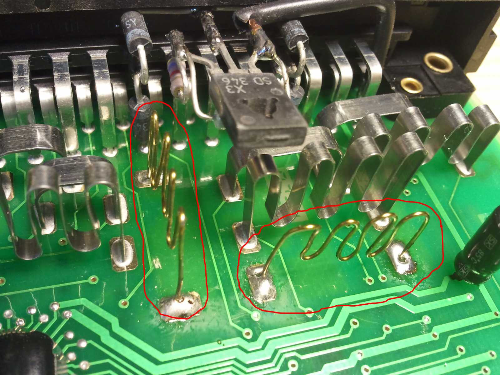

dann mache ich das mal. Das Glühlampenüberwachungsmodul misst zwecks Überwachung den Strom der durch jede Lampe fließt. Da die LEDs weniger Strom ziehen geht das Modul von einer defekten Glühlampe aus. Um das zu beheben kann man entweder das Glühlampenüberwachungsmodul umbauen oder auf jeder Seite einen Widerstand parallel zum Standlicht nach Masse. Die LEDs haben eine Leistungsaufnahme von knapp 3 Watt, also müsste ein Widerstand die restlichen 2 Watt verbraten. Dafür eignet sich ein 100 Ohm 5 Watt.
Ich habe die Messwiderstände im Glühlampenüberwachungsmodul angepasst, Eine zusätliche heizende Fehlerquelle wollte ich mir nicht antuen

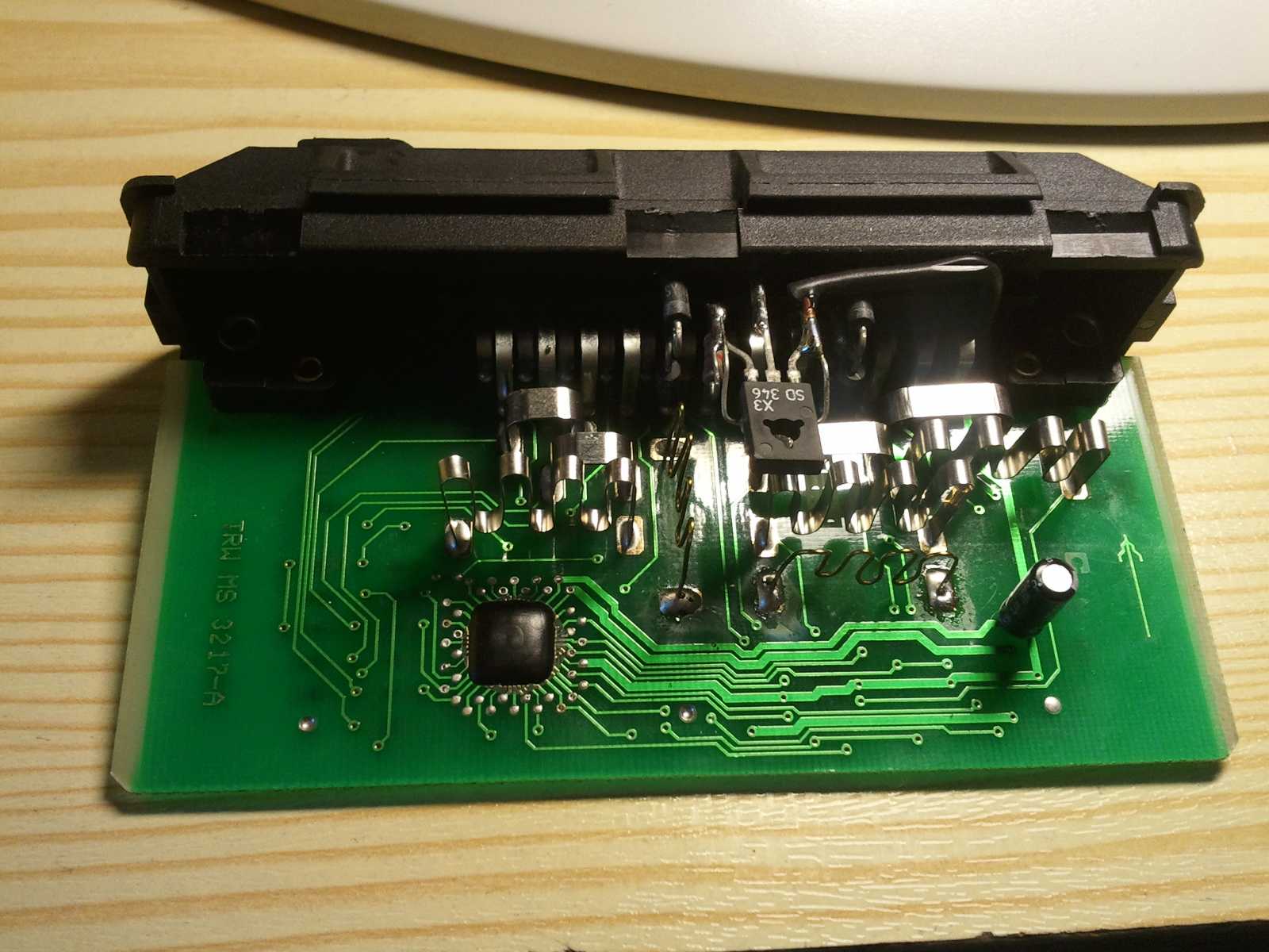

Leider habe ich mir damals bei den Umbauten keine Notizen gemacht. Ich habe die Spannung die über die Messwiderstände abfällt gemessen und dann passende aus Widerstandsdraht von Conrad angefertigt. Ich weiss jetzt weder wieviel Spannung über die Widerstände abfallen muss noch die Werte des Widerstandsdrahtes. Zur Zeit komme ich auch nicht dazu das noch mal zu messen. Ich habe lediglich noch 2 Bilder vom Überwachungsmodul gefunden, da ist der Umbau gut zu sehen. Die rot eingekreisten Drahtschlingen ersetzen die org. Messwiderstände. Die an der Messerleiste angelöteten Bauelemente lassen die LED Leisten als TFL arbeiten ohne die Überwachung zu beeinträchtigen. Das ist also eine zusätzliche Baustelle die nicht nötig ist.
