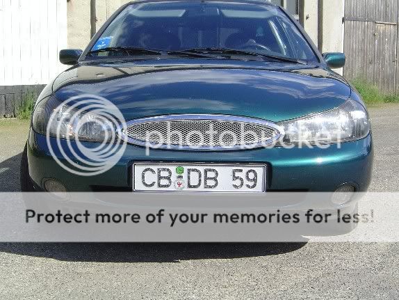

Lass doch den Mustang weg und mach das so hier
Ohne Ford Emblem, kannst aber auch das Mustang Pferd reinmachen.
Ich hatte das Pferd auch mal nen tag dran, doch es hat mir Überhaupt nicht gefallen....

Hallo Bucki
sieht super aus. Ist eine andere Möglichkeit und mit Sicherheit eine Überlegung wert. Ich werde aber erst mal das HotteHüh dran machen.
Trotzdem Danke für die Anrregung.
