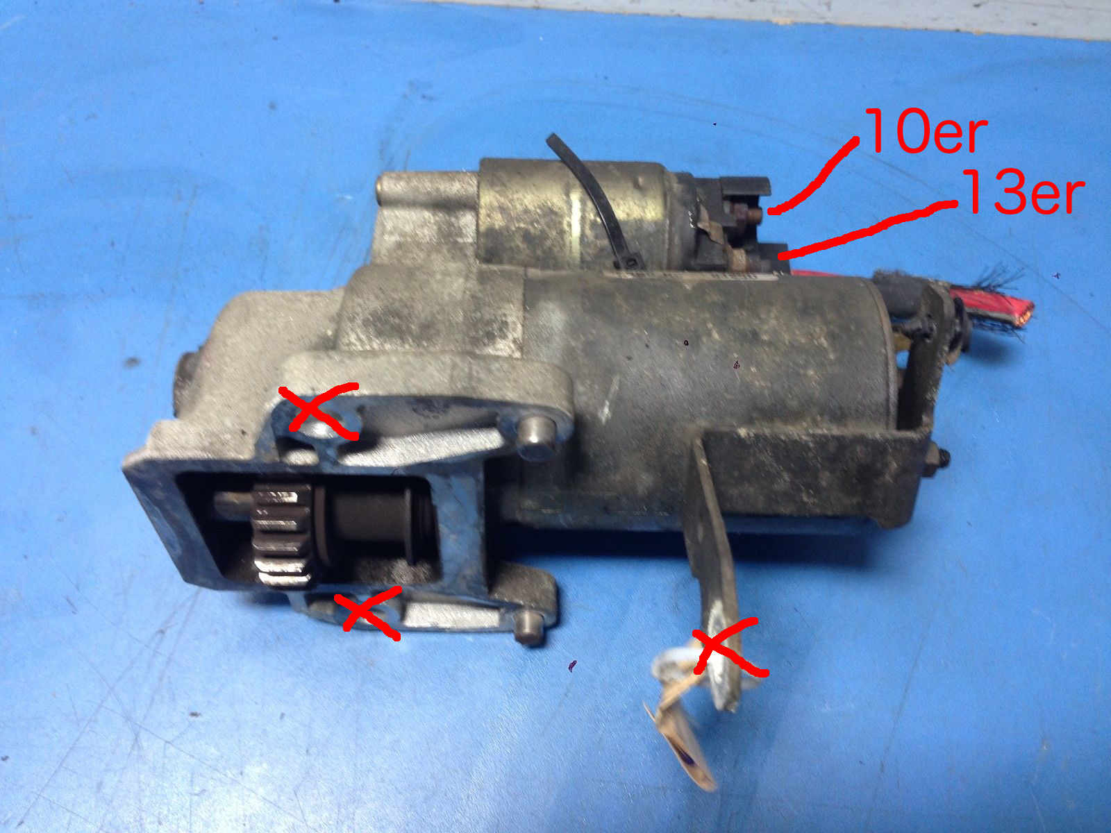

Habe folgendes Problem. Bei meinen Cougar hat sich der Anlasser verabschiedet.
habe ihn auch soweit losschrauben können, aber ich bekomme das scheiss rote Kabel nicht von dem Ding runter.
Somit scheitert der Ausbau dann.
Handelt sich um den V6 Bj 1999
Gruss Magic

Das Batteriekabel ist mit 2 Muttern befestigt, eine 13er und eine 10er Langnuss brauchst dafür.

Siehe Bild, das "X" markiert Schrauben die zu entfernen sind, die beiden Muttern 10er und 13er lösen und das Plastikteil mit der Stromzufuhr nach hinten schieben. Anschliessend den Anlasser nach oben herausfriemeln.
