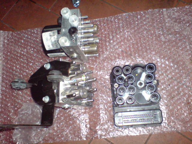

grundausstattung bei einem focusmodel heist aber nicht serienaustattung .
ausschlaggeben bei der vergabe der ABE fürs fahrzeug ist immer der serienzustand welcher auf die gesamte modelpalette zutrifft.
spannungsversorgungsprob. würde ich ausschliessen, da ABS und ESP in einem modul verbaut sind müsten also beide systeme ausfallen .
und deshalb müste auch die ABS leuchte an sein .
den schalter fürs ESP kann man auch ausschliessen da sich ein abgeschaltetes ESP ( leuchte an )nach zündung aus/ein wieder einschaltet.(leuchte aus)
wenn ein kurzschluß/wackelkontakt gegen masse im kabel vom schalter ESP vorliegt würde sich das ESP ständig ein und ausschalten. (leuchte aus/ein/aus/ein...)
liegt eine kabelunterbrechung vom schalter vor könnte man das ESP nicht abschalten (leuchte aus)
fehler könnte evt. am lenkwinkelsensor/girraten/querbeschleunigungssensor oder deren verkablung liegen.
ich vermute mal das der bremsdrucksensor im hydraulikblock defekt ist .
