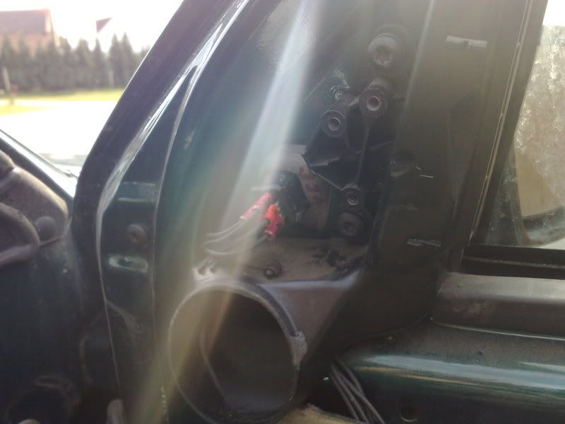

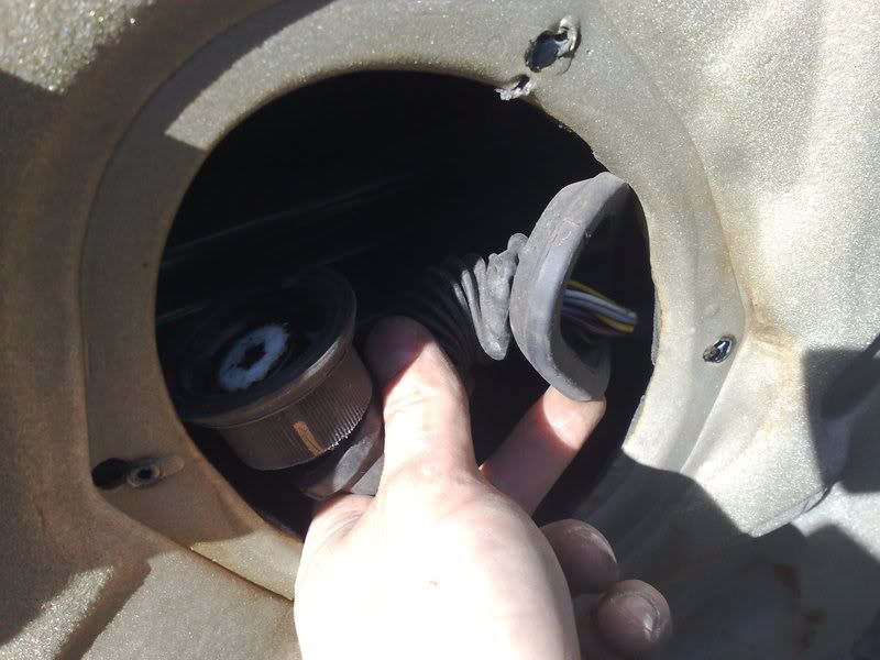

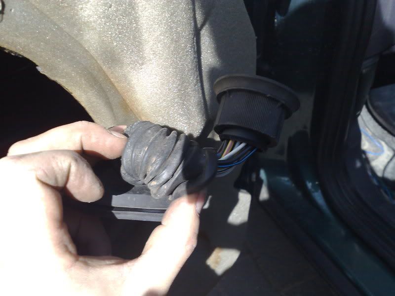

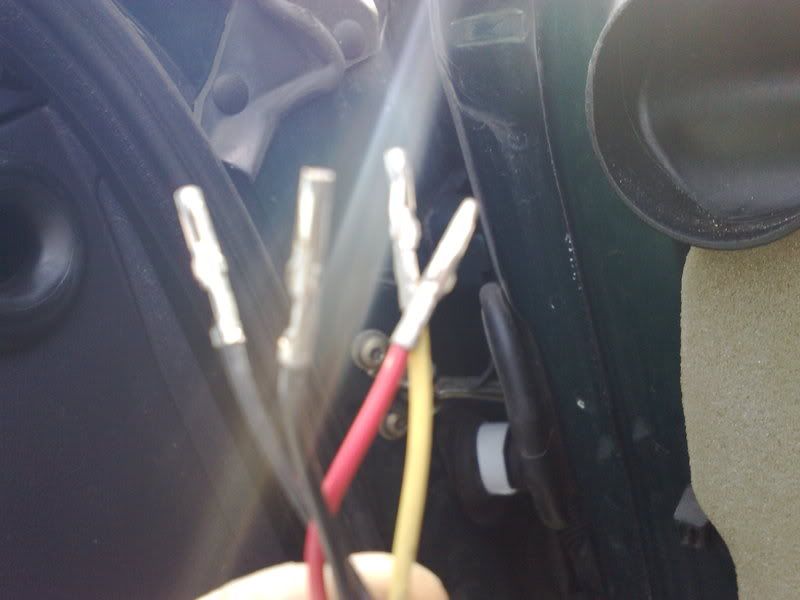

So das wetter war gut und so hab ich heute meine elektrischen Spiegel eingebaut
Bei meinem Festival Bjh 99 waren alle Kabel bis zum A-Holm schon verlegt sodas ich nur den Türkabelbaum erweitern mußte.
Zum erweitern habe ich Rundhülsen aus dem Pc genommen wie sie dort im 4-poligen Stromanschluß sind, weil sie passen
Den Anschluß des Türkabelbaums habe ich durch die Tür zurück gezogen da es so viel einfacher war die Kabel durch den Gummi zu ziehen
Am stecker den Gummi abziehen und die Pins einfach einstecken, hab sie mit nem Phasenprüfer bis zum Anschlag geschoben.
Die Anschlüsse am spiegel hab ich mit passenden Kabelschuhen vorgenommen da ein passender Stecker so gut wie nicht zubekommen war.
Vielen Dank nochmal an MucCowboy für die Kabelbelegung so wurde mir eine Menge Arbeit erspart
