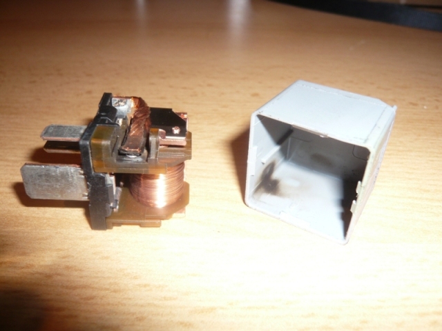

Ich hab inzwischen weitergesucht (schöne Samstagsabendbeschäftigung...) und den Übeltäter im Relaiskasten hinter der Batterie entdeckt.
So wie es aussieht, hat das Ding erstmal ordentlich geklebt...
Bekommt man sowas im Zubehör oder nur in der Apotheke (FFH)?

ja sieht so aus als hätte das einen weg ;)
aber ob das relais die tasächliche ursache ist ?
wie ich schon geschrieben habe, kann es auch besagter kurzschluß gegen masse verursacht haben das das relais ständig ein und ausschaltet und dadurch eine überhitzung am relaiskontakt entsteht .
das relais sollte man auch im zubehör bekommen oder bei mir ;)

Das neue Relais ist jetzt drin und bis jetzt ist alles gut.

hab deine Beiträge leider erst heute gelesen,und ja, das Problem mit den Relais und deren Qualität ist bei Ford bekannt.
Wer viele 1.6D Fiesta in der Kundschaft hat weiß das es trotz einer neuen Relaisausführung zeitweise zu "hängern" kommt.
Aber du hast es jetzt ja selbst herausgefunden und kannst das Relais Notfalls rausziehen wenn der Lüfter in Stufe 2 lange nachläuft.
Bei den meisten Kunden ist es mit einem neuen Relais getan.

Das Relais ist im Grunde ein Witz. Auf ihm steht 70A. Dafür sind die Kontaktplättchen aber sehr klein, die Trennstrecke kurz, es gibt keine Einrichtung zur Schaltfunkenlöschung und das kleine Blechfähnchen, welches den Kontakt wieder öffnet ist nicht in der Lage, ihn schnell genug abzuheben und somit geradezu prädestiniert dafür einen Licbtbogen stehen zu lassen, der die Kontakte schön zusammenschweißt. Das Ergebnis sieht man dann oben.
Das der Lüfter dann noch eine induktive Last darstellt, tut ihr übriges dazu.
Naja, wenn das Relais jetzt wieder die nächsten 150tkm hält, bin ich schon zufrieden.
