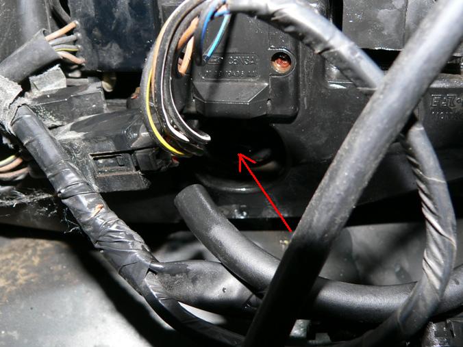

frage ... mir ist ein unterdruckschlauch übrig geblieben ...
das eine ende ist an der seite der drosselklappe ... und das andere ende gehört glaub ich an den benzindruckregler ... nur bin ich mir ncih sicher ....
da am benzindruckregler schon ein schlauch dranhängt ... der zum luftsammler und zum map sensor führt (3 enden weil t stück,,,) kann mir da mal einer nachschauen wo die schläuche hingehören?
danke
issn 2.9l v6 12v

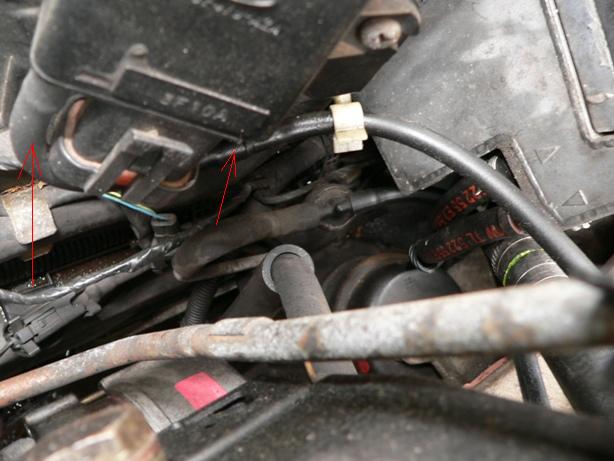

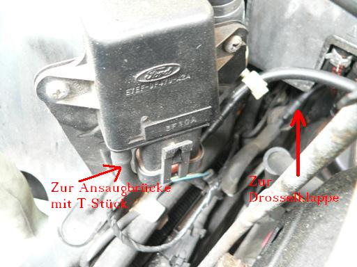

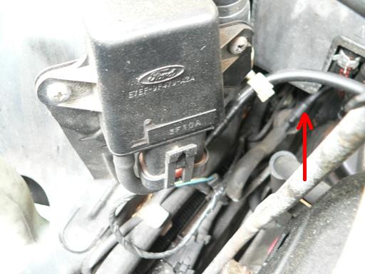

Ich nehme an du suchst diesen Anschluss? Er kommt unterhalb der Drosselklappe und geht zu dem Teil siehe Bild 752
Benzindruckregler und T-Stück kommen von Bild 755
wenn du das Bild vergrößerst steht ganz oben die Zahl welches er dir gerade anzeigt.
gruß Rainer

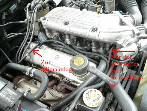

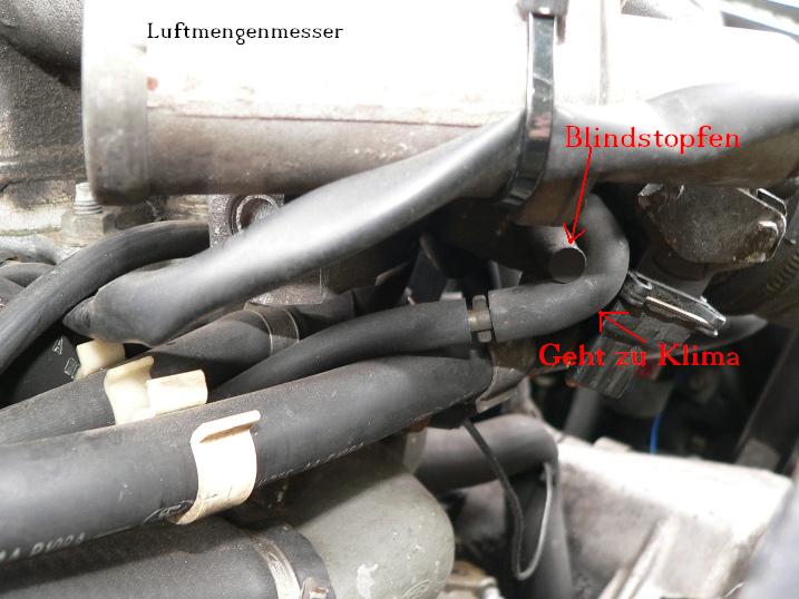

hast du an der drosselklappe einen oder 2 schläuche??
ich hab 2 ... der unter der drosselklappe geht auch bei mir zu dem teil unterm MAP sensor (so ein zylindrisches ding)... bei mir ist das weiter vorne ...
der links an der drosselklappe is am anderen ende lose ...
und der was am Map geht, geht dann weiter an Luftsammler (Efi-Teil) und an benzindruckregler so wie ich das verstanden hab ...
Der mit dem...
Zur Drosselklappe geht bei mir nur einer hin und der kommt von dem Zylindrischen Teil BILD 752 siehe oben.
Etwas unterhalb vom LMM ist der Anschlluss für die Klima und ein Blindstopfen.
Gruß Rainer

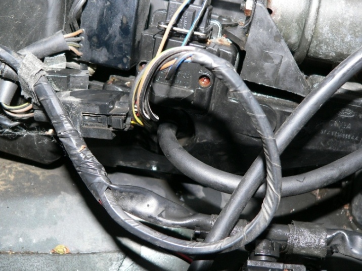

Der mit dem...
Zwischen Batterie und Heizungslüfter da gibt es eine Unterdruckdose.
gruß Rainer
Der mit dem...
Hat ein bisschen länger gedauert, musste erst die Batterie ausbauen
um einigermaßen vernünftige Bilder zu machen.
Auf dem einen Bild hab ich den Schlauch abgezogen.
gruß Rainer
