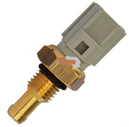

Kann mir jemand die Funktionsweise des Steckers erklären,welcher an einem eingeschraubten Schalter des Thermostates sitzt?Ich vermute das es daran liegt das der Ventilator nicht anspringt.
Ich stelle mir das so vor,das der Schalter bei Temperatur eine Stromverbindung herstellt wodurch der Venti dann an springt.Hintergrund ist das ich den Stecker durchgemessen habe
und an beiden Kontakten bei Zündung Masse anliegt.Heisst,die Diode am Prüfer leuchtet an einem Kontakt stark und am anderen Kontakt glimmt sie nur.Wo liegt nun mein Denkfehler?
Welche Sicherung ist für den Ventilator zuständig? Habe den 2.0.Danke

Das ist kein Schalter, sondern ein Sensor, der einen je nach Temperatur spezifischen elektrischen Widerstand hat. Je heißer das Kühlmittel, desto kleiner der Widerstandswert. Das nennt man NTC - negative temperature coefficient.
Dieser Widerstandswert des Sensors wird vom Motorsteuergerät permanent rausgemessen. Hiernach berechnet es bestimmte Dinge wie u.a. die Lüftersteuerung. Das Steuergerät steuert hierzu die beiden Lüfterrelais im Batterie-Sicherungskasten an, jeweils eines für halbe und volle Lüfterstufe.
Für die Sicherungsnummer der Lüfter brauchen wir das Baujahr des Fahrzeugs, weil es 1999 eine Designänderung in der Elektrik gab.

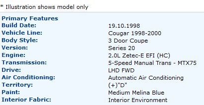

Danke für Antwort.Laut Fahrzeugschein ist die Erstzulassung 27.12.99.Bei der Ersatzteilbestellung aber musste ich die FIN
eingeben und die hat dann was anderes ergeben,ich meine sogar es war 1998.
*10. Stelle der FIN lautet X,also 1999.
Gut, ein Fahrzeug aus der ersten Produktionsreihe.
Der Temperatursensor sitzt auf dem Thermostatgehäuse, und zwar der mit dem Stecker nach oben.
Die beiden Relais für die Motorlüfter sind im Sicherungskasten im Motorraum, zwei große quadratische, am Rand gegenüber der drei großen Hauptsicherungen, oberhalb der Sicherungen 7 und 8. Sie sind nicht untereinander tauschbar, da leicht unterschiedlich.
Beide Motorlüfter zusammen werden durch die Hauptsicherung Nr. 2 abgesichert. Diese kann man nicht selbst wechseln weil sie in der Box festgeschraubt sind. Und das ist auch gut so. Denn eine 60-Ampere-Sicherung sollte niemals durchbrennen, und wenn doch, muss ein Fachmann ran um die Ursache zu finden und zu beseitigen. Solche hohen Ströme sind durchaus echt gefährlich.
Schalte die Klimaanlage aus, lasse den Motor normal warmlaufen, und schau ob die Motorlüfter drehen (halbe Stufe). Dann halte den Finger auf das Lüfterrelais in der Ecke und lass einen Helfer die Zündung abschalten. Das Relais muss spürbar "klicken", weil der Lüfter abgeschaltet wird. Wenn es klickt, ist es in Ordnung und wird auch korrekt angesteuert. Was machen die Lüfter?
Starte den Motor, halte den Finger auf das andere Lüfterrelais (neben Sicherung 8), lass einen Helfer die Klimaanlage einschalten. Das Relais muss dann spürbar klicken und der Lüfter auf volle Stufe losblasen. Klickt da Relais, ist es ok und die Ansteuerung arbeitet sauber. Was machen die Lüfter jetzt?

Das ist falsch. Mein eigener Cougar ist in 11.1998 gebaut worden und gehört zum Modelljahr 1999. Demzufolge hat er in der FIN ein "X" an der 10. Stelle - wie die meisten Cougar übrigens und wie auch beim TE, dessen Wagen in 10.1998 gebaut wurde. Also ist Modelljahr nicht gleich Baujahr.
