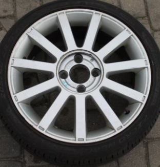

Kennst jemand diese Felge es ist eine 7Jx17
Ich würde sie gerne auf meinem Focus MK1 fahren und bräuchte aber ein Gutachten dafür.
LG

Wenn es eine Original-Felge von Ford ist, dann werden dazu keine Gutachten herausgegeben, weil diese Felgen bereits in der Typenfreigabe der Fahrzeuge eingeschlossen sind, für die sie gedacht sind.
Schreibe Dir die eingeprägten Angaben auf der Felgen-Innenseite auf und suche damit einen Ford-Händler oder besser einen Reifendienst auf. Der sollte nachsehen können, ob sie auf Dein Fahrzeug montiert werden darf.
