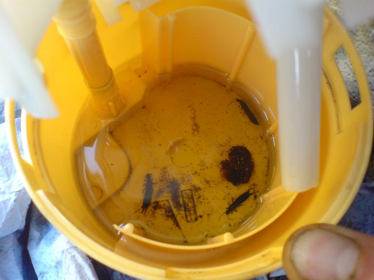

Hallo hat jemand eine Skizze oder sowas vom Aufbau des Tankes?
Ich habe doch ab und an das Problem das er fürchterlich ruckelt. Und
das tritt auf wenn der Tank noch 1/4 oder weniger hat. Hab das ruckeln
gestern wieder gehabt. Etwas getankt und bin ins Geschäft gefahren. Da
hat zwar noch geruckelt aber abends als ich heim gefahren bin hat es
aufgehört.
4.898
der tank ist ein einfacher hohlkörper nicht mehr und nicht weniger .
aber die intankpumpe/venturipumpe könnte etwas ansaugen wenn der tank leerer wird
und somit wird der ansaugtopf nicht mehr nachgefüllt.
auf dem bild sieht man so manche merkwürdige dinge im ansaugtopf ;)
