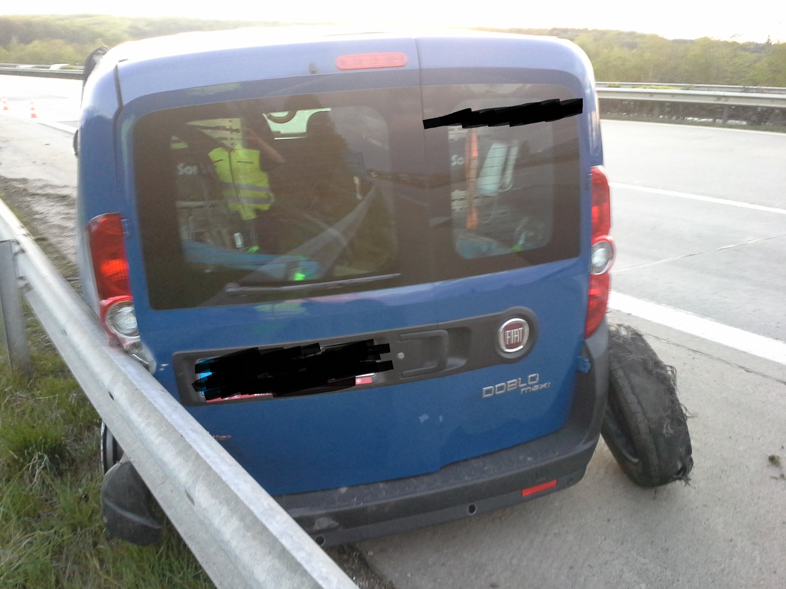

    Hallo gemeinde,

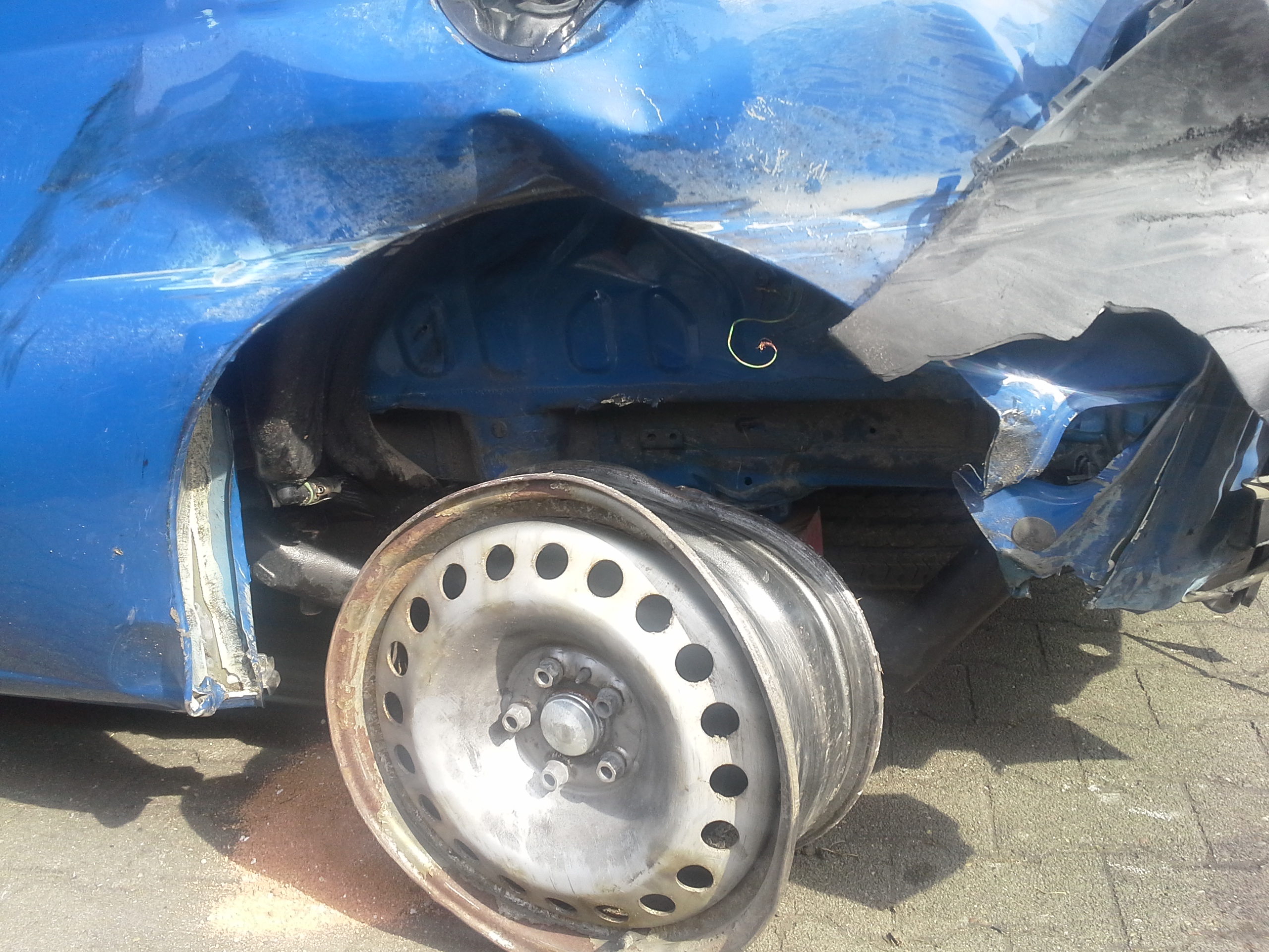

    wie dem ein oder anderen vielleicht aufgefallen ist, ist seit vorgestern abend gegen 20 Uhr die Leitplanke kurz vor der Ausfahrt Wattenheim ziemlich verzogen. dort hatte ich nämlich eine Reifenpanne, denn es hat sich die Lauffläche vom reifen gelöst und meinen Fiat hinten schwer beschädigt, wodurch er nicht mehr unter Kontrolle zu bekommen war. Jetzt meine Frage, wie kann es sein, das sich bei 140-150km/h ein 1,5 jahre alter Reifen mit noch ordentlich Profil zerledert? Die Lauffläche hat die Radaufhängung hinten schwer beschädigt, weswegen der komplette Stoßdämpfer mit Federbein raus und an mir vorbeigeflogen ist und letzten Endes die Radaufhängung Längsseitig gebrochen ist.

  • Ohne den betreffenden Reifen zu untersuchen, bleibt im Grunde nur Spekulation.
    Was noch denkbar wäre:
    - eventuell heiß gelaufen, vielleicht durch schleifende Bremse?
    - zu wenig Luft?

  • So, heute nochmal dran gewesen, mit nem Werkstattfritzen nochmal alles angeguckt.
    Vermutlich lief es so...
    1. Profil löst sich ab, Reifen verliert schnell viel Luft
    2. Profil reißt ABS-Verkabelung, sowie die gesamte Radhausinneverkleidung ab und Schnleudert sie heraus
    3. Federteller der Hinterachse bekommt Bodenkontakt und bleibt an der Betonplatten-Fahrbahn hängen und wird komplett abgerissen und fliegt samt Stoßdämpfer und Feder davon
    4. Durch den Abriss des Federtellers reißt die Längs-Achsaufhängung und der Querlenker ab.
    5. Wagen bricht aus, wurde von mir nach 180° abgefangen und rauscht mehr oder weniger Kontrolliert in die Leitplanke...
